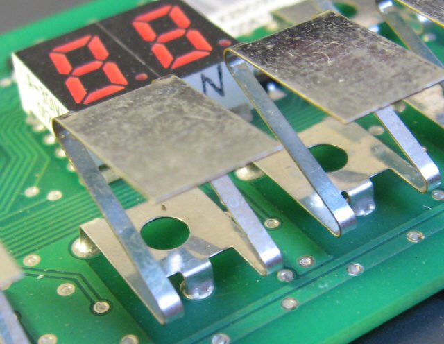

U varné desky desky s kapacitním dotykovým ovládáním mě nefunguje jeden z dotykových spínačů. Dotykové plošky, jsou tvořeny vytvarovaným napruženým plechem, který doléhá ze spoda ke sklu desky - viz příloha. Zajímavé je, že po odkrytování a dotyku přímo na ten kontakt to funguje. Nejspolehlivěji, pokud se velmi zlehka dotknu hrany plechu toho kontaktu. Po přikrytí sklem tento jeden kontakt ale vůbec nereaguje. Jak vlastně takováto ovládání fungují? Je nějaký způsob ja by mohla jít zvýšit citlivost, nebo v čem by mohl být problém?

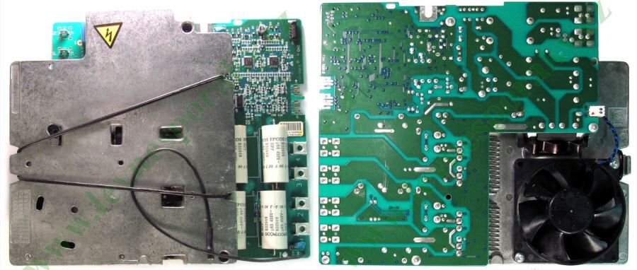

To máš sklokeramiku nebo indukci?Můžeš sem dát foto všech desek?Možná bude problém úplně jinde :) Nedávno jsem něco podobného řešil a je to tady na fóru.

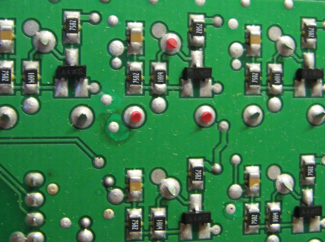

je to indukce, detaily desky posílám (červeně zvýrazněná pájecí body jsou dotyková ploška)

Zkus odmontovat ten chladič a vyměn ty kondíky co tady popisuju.
Dělalo mi to taky podobné věci.

Na té fotce "dotyk 2.jpg" jde vidět u levé dolní nohy spínače nějaký bordel na desce - možná nějaké usazeniny a podobně, mohlo by to dělat svody - nepomohlo by to něčím (lih, technický benzín) vyčistit?

takže výměna toho smd tranzistoru problém vyřešila, je tam tranzistor s označením "A4W 05", co to přesně je zač nevím
(na té ovládací desce jsou dotykové plošky, které nejsou u tohoto modelu desky využity, ale jsou osazené, tak jsem tranzistor použil z jedné z nich)
