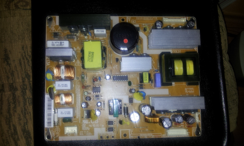

Ahojte posielam oznacenie zdroja je BN44-00213A + foto

miro74 píše:vymenil som všetky elyty v zdroji
A co zářivky?
(Nemusí mít platnou revizi.)

našiel som v skrate transistor KSD526-Y ale čo mesto neho použit čo je v predaji ??

To je ten na pozici QB802 ???

ano to je on

vyriešene vymenou celeho zdroja Diki
