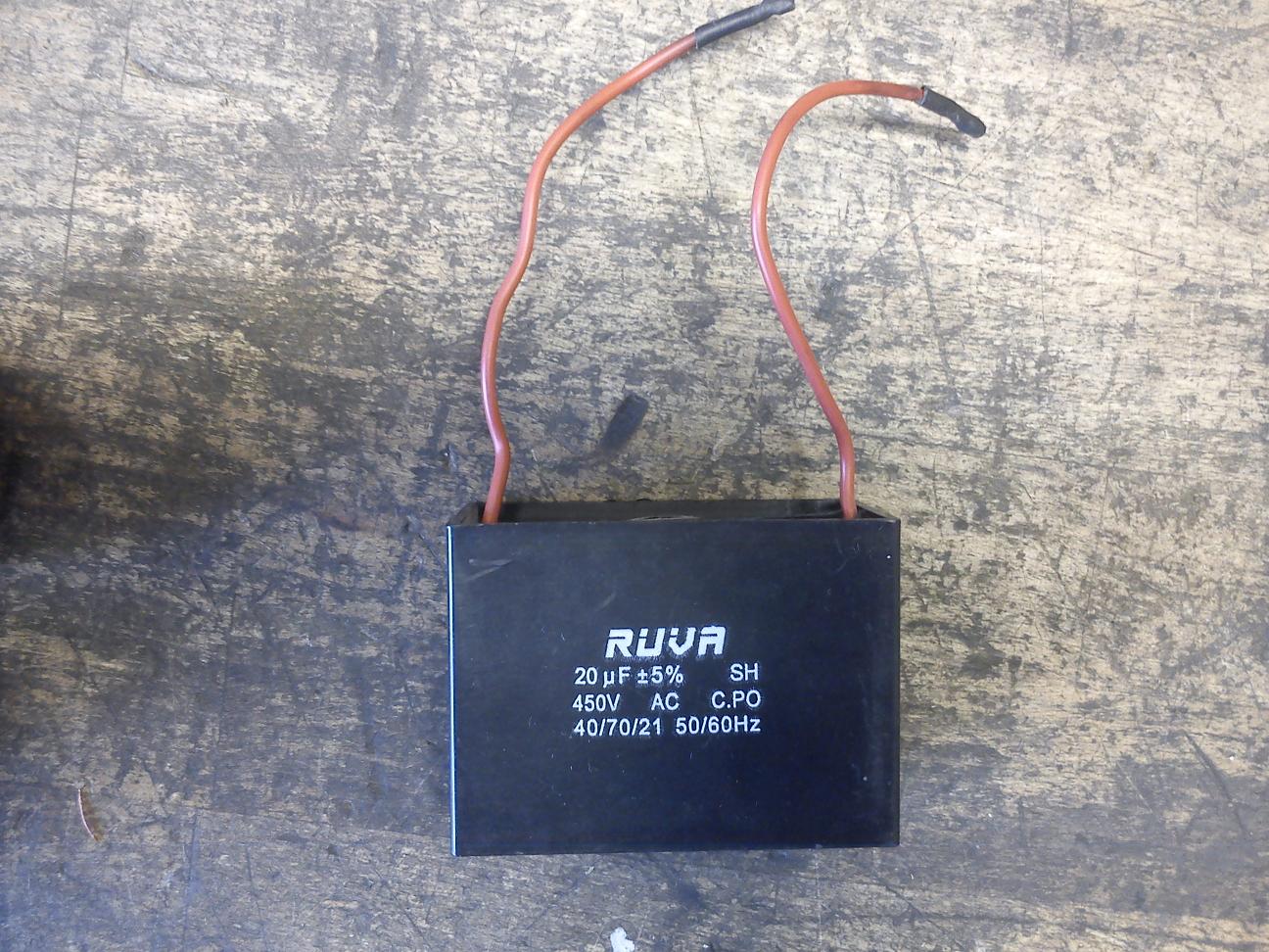

Skúsil by som premerať tu kapacitu aspoň multimetrom. Potom ampérmetrom odmerať prúd pri pripojení na 230V ac, či to odpovedá takej kapacite.
I=U*2*PI*f*C=230*6,28*50*0,000020= 1,445 A (dúfam, že je to dobre spočítané).
Najskôr by som to zapojil do série s tým 500W halogénom. Pre istotu..., mal by svietiť zjavne slabšie. Ak svieti tak isto ako na priamo bude asi kondenzátor prerazený ( pri malých napätiach -meranie kapacity multimetrom sa to nemusí prejavovať)
Třeba takovým.
Případně ho složit z rozběhových kondenzátorů pro pračkové motory, ty jsou na takové napětí také.
