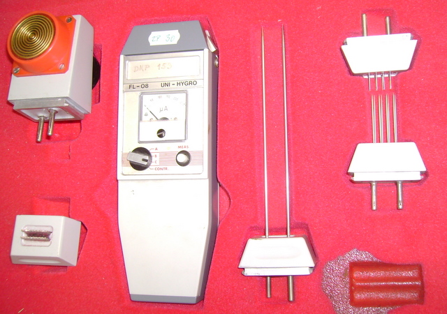

Hlavně se těchto zařízení mnoho neprodá . potom jsou ty přenesené výdaje tak vysoké . Ukázku takového univerzálnějšího , staršího a určitě s menší přesností je níže , desetina procenta je v tomto případě vysoká přesnost . No a i za Měřící přístroj se platí .
(209.14 KiB) Staženo 145 x
