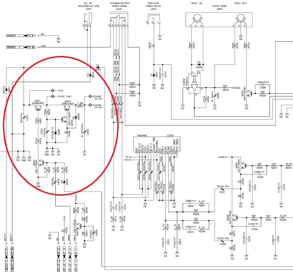

Tipoval bych to spíš na CTK-501 - servismanuál je zde .
Příspěvky: 12605
#4 Příspěvek od ok1hga »
jo mělo by to být CTK-501 . . .
tak vidíš, já se taky upsal . . .
takže schema je, tak už jen měřit a najít závadu . . .
(197.44 KiB) Staženo 168 x

Je to tak CTK 501 urobil som preklep doska napajania je JCM443 MA2M a je to podobne ako na tej fotke.Dik Stiahnem tu schemu a pojdem na to.Je potrebny k oprave cely stol takže musimsi ho uvolniť.

Tak už to hra ako ma.Vdaka za pomoc,Schema pomohla prve co ma zblblo bol adapter mal opačnu polaritu na konektore.dalej v zdroji bol odpaleny tranzistor na spuštanie UN.No a nakoniec ten koncak povodny bol TA8229K a ja som vyhrabal TA8228K ku ktoremu som nikde nemohol zohnat dataschet ci ho možem nahradit,všade to vyhadzovalo TA822.Tak som ho tam dal a ono to hraje.Este raz vdaka vsetkym za pomoc.Majitel bude stastny ,lebo podla zakaskovej nalepky na zdroji, to už bolo niekde v servise a mu to vratili ako neopravitelne.
