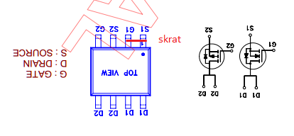

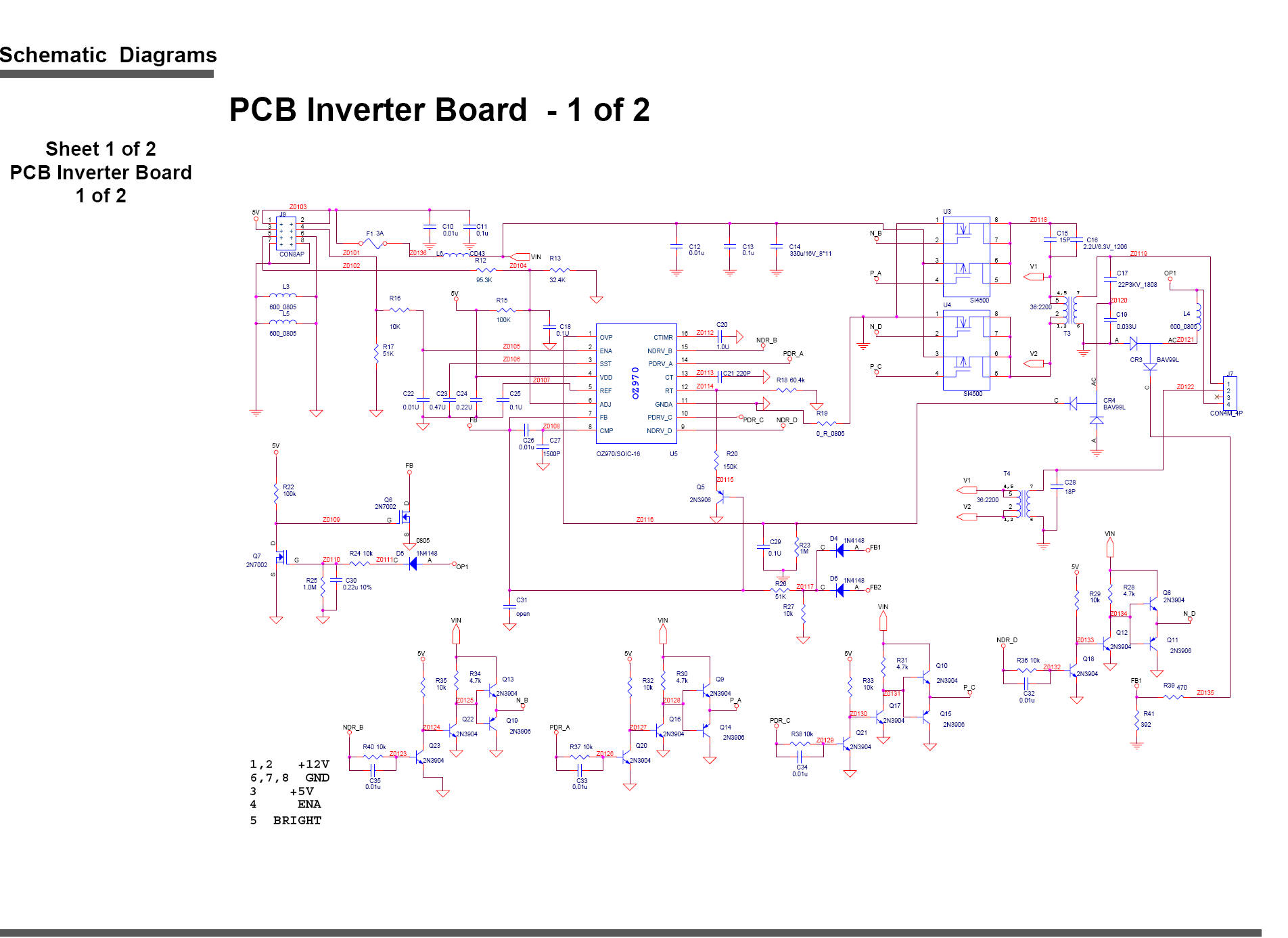

Mam tu tento lcd monitor.Svieti led a po nasvieteni na panel je obraz vidiet.Na zdrojovej doske su nafuknute elyty.Tie vymenim a odmeram na esr a kapacitu aj ostatne.Zo spodu na doske je viditelne odpaleny fet v SOP8 puzdre a po merani som zistil aj prerazeny trand a neviem co to je zac.Skusal som aj lupy a neviem precitat nazov.Tak isto aj typ toho fetu som len vygooglil z neakeho fora.Nasiel som servisny manual ale asi je to na iny chassis lebo zoznam suciastok nesedi s nazvami na doske.Napr. U303 tam nieje.
Ten fet by mal byt P2103NVG.Viete mi poradit co tam ma naozaj byt a ci sa mam este na nieco zamerat? Dakujem.
