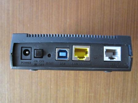

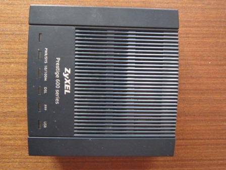

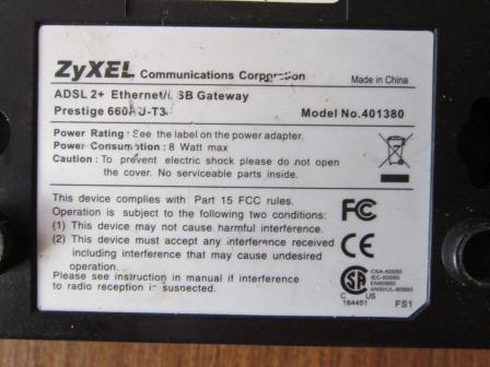

Kamarádovi odrovnala bouřka modem. Já našel na půdě kdysi odpojený ZxEL Prestige 600 series Model No. 401380 a chci mu ho věnovat. Nemám už k němu ale napájecí zdroj a ani nevím parametry toho zdroje včetně polarity. Mohl by mě prosím někdo z Vás tyhle informace poskytnout?
Ani na samotném modemu tyto nejsou - viz foto.

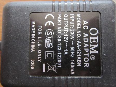

Našel jsem zdroj 12V/1A AC. Zapojil jsem a přístroj maká. Ovšem na tom zdroji jsem naměřil naprázdno 25V ale co je horší, naměřil jsem to i po připojení na modem. Ještě jednou podotýkám že je to zdroj tovární výroby. No, při nejhorším pohledám 12V tráfko, doma jistě někde bude a zapojím.
Děkuji Vám za reakce!!
Napadá mě že se může jednat o rozptylové trafo ale na prázdno 25V a po zapojení na modem 25V, Při tom co je psáno na štítku to je trochu dost velký rozdíl ne? No je to CHINA. (To na obrázku je ten popisovaný prevít co má naprázdno 25V)

Ao. To je mě jasné ale ten rozdíl je opravdu velký. No, každopádně je tomu asi tak jak píšeš. Podle těch 8W co píšou na štítku modešmu mě vychází 0.6666666666666666A. Tedy by to napětí mělo klesnout minimálně o 5V odhadem. No, v popisu když jsem psal že bez zatížení je 25V a po zatížení modemem je 25V, jsem byl trochu nepřesný. Pravdou je že napětí klesalo zhruba o 0,5V.

Tak jsem znovu vytáhl ten modem a změřil adaptér. Naprázdno cca 15V, při proudu 0,4A cca 13V a při proudu 0,8A cca 13V.
Buď blbě měříš, nebo ten adaptér je nenocnej, což je nepravděpodobný.
Znovu opakuji, že ten co máš je zcela totožný s originálem (souhlasí veškeré údaje, MODEL NO. i PART NO.).

Měřil jsem znovu a naměřil jsem v rozsahu 750AC rovných 26V, v rozsahu 200VAC 25,6V naprázdno. Na rozsahu 750AC jsem pro jistotu kontroly měřáku naměřil v síti 236V. (jsem hned u trafa).
Musí tedy být trafo nemocné.
Ty údaje které uvádíš Ty jsou naprosto logické. Vezmu ho a půjde do trafového nebe. Takové trafo určitě nebudu potřebovat.
