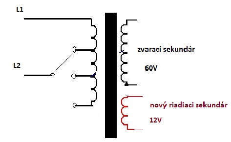

Chcel by som Vás poprosiť o radu. Chcel by som na trafozváračku RTB-3 navinúť nove samostatné sekundárne vinutie čisto len na 12V, ktoré by spínalo rele a to následne stykač. A ide mi o to, že zvárací sekundár je navitý tak, že ma na prázdno 60V. Mnou navité vinutie, bude mať cca.12V. Keď sa zaťaží zváracie vinutie teda začne sa zvárať, klesne na ňom napätie na cca 24V. Ovplyvní tento pokles aj nove vinutie???? Myslím tým, že či počas zvárania neklesne aj napätie na novom vinuti napr. že tam už nebude 12V ale len napr. 7-8V????

tým vinutím chcem len riadiť zopnutie stykača cez rele na softstart. A najrozumnejšie mi to prišlo práve cez to nove vinutie. Počas prepnutia veľkosti zváracieho prúdu prepínačom na primári na na kratulinký čas odpojí prívod napájania a po prepnutí opäť nabehne.

780529 píše:počas zvárania neklesne aj napätie na novom vinuti napr. že tam už nebude 12V ale len napr. 7-8V????
Ano, klesne.

No tento problém řeším druhým přepínačem , a tak nemusím šukat tím hlavním a ničit si ho . Namaluj celou tvou tvorbu , ale podle mne to pomocné relé nestihne odpadnout při běžně rychlém přepnutí přepínače . Pokud tam dáš ten pomocný přepínač softstartu , budeš ten hlavní přepínač přepínat sporadicky , stejně člověk doma běžně vaří nejčastěji dvojkou . :D Co se týče poklesu napětí , tak záleží , na jakém sloupku to pomocné vinutí bude . Pokud bude na sloupku se sekundárem , tak klesne , pokud bude na tom druhém a při provozu na 400V bude pokles napětí pro funkci relé nepodstatný .

Případně si oměřit velikost napětí na odbočkách a napájet to 12V relé z nich.
