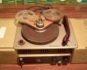

Ano, kapesní kazetový walkman určitým vodítkem je. Chtěl jsem však využít pohonný systém, mechaniku a hlavy cívkáče podobně jako v prehistorickém adapteru 2AN 38000 který spojoval funkce gramofonu a magnetofonu, viz:
http://www.oldradio.cz/mgf.htm
(15.7 KiB) Staženo 144 x

Do důsledků vzato, přirovnání k adaptéru Tesla 2AN38000 je veskrze chybné, neboť ten adaptér na gramofon měl vlastní tónovou kladku, vlastní hlavu i spojku a unašeče a záznamový a snímací zesilovač s předmagnetizačním oscilátorem... gramofon vlastně sloužil jen za motor se setrvačníkem...
Postav kompletní kazeťák a nech ho pohánět talířem gramofonu. Pak to bude teprve správná analogie.
