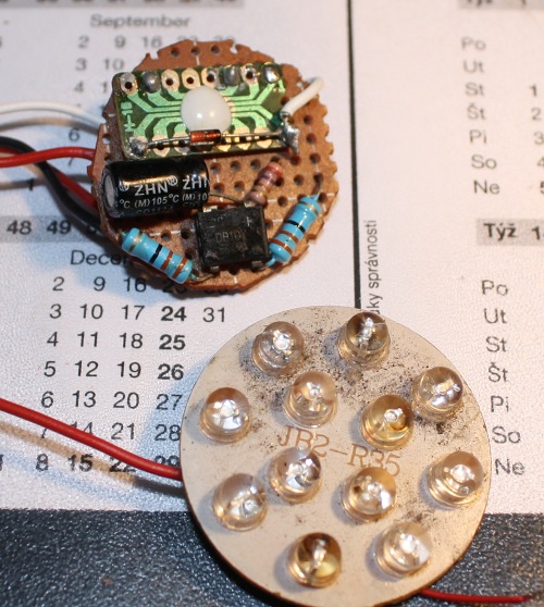

Toto majiteľ vírivky vydoloval z čínskej "lampy" nefunkčné.
Na doske LED sú nefunkčné R a B ledky. Prežili iba zelené G.
Na vstupe je greatz s dvomi 33R odpormi asi pripojené na 12Vac. IC (aj LED-ky) sú napájané cez 270R a možno 4,3V zenerku. Filtruje to kondík 10µF pripojený na greatz.
Nie som prvý, kto to má v rukách, prepojenie LED modulu s riadiacim IC je už fuč.
Napätia sú "OK", ale číp je asi v silicon-nebi.
Nevie niekto nejakú náhradu za ten šmejd? Nechce sa mi písať program do nejakého PIC-ka.
Celé to mohlo odoberať tak max. do 40mA pri 16...20V na kondenzátore, súdiac poľa sériového odporu pri zenerke.

Možná by pomohlo toto http://elfly.pl/various/rainbow/rainbow.htm
aspoň jako inspirace

Nejjednoduší řešení: http://gme.cz/led-5mm-rgb-slow-p511-344
Ten HEX file je mi na nič, HW nie je problém.
Nejjednoduší řešení
Len z dvanástich diód vedľa seba by vnikol nejaký nevýrazný svetelný efekt.
To by chcelo vydolovať z tej ledky ten číp riadenie RGB :roll: hmmm... len ako.

Toto asi by mohlo byť to čo potrebujem. Dokonca je tam odkaz aj na zdroje a aj prekladač.
