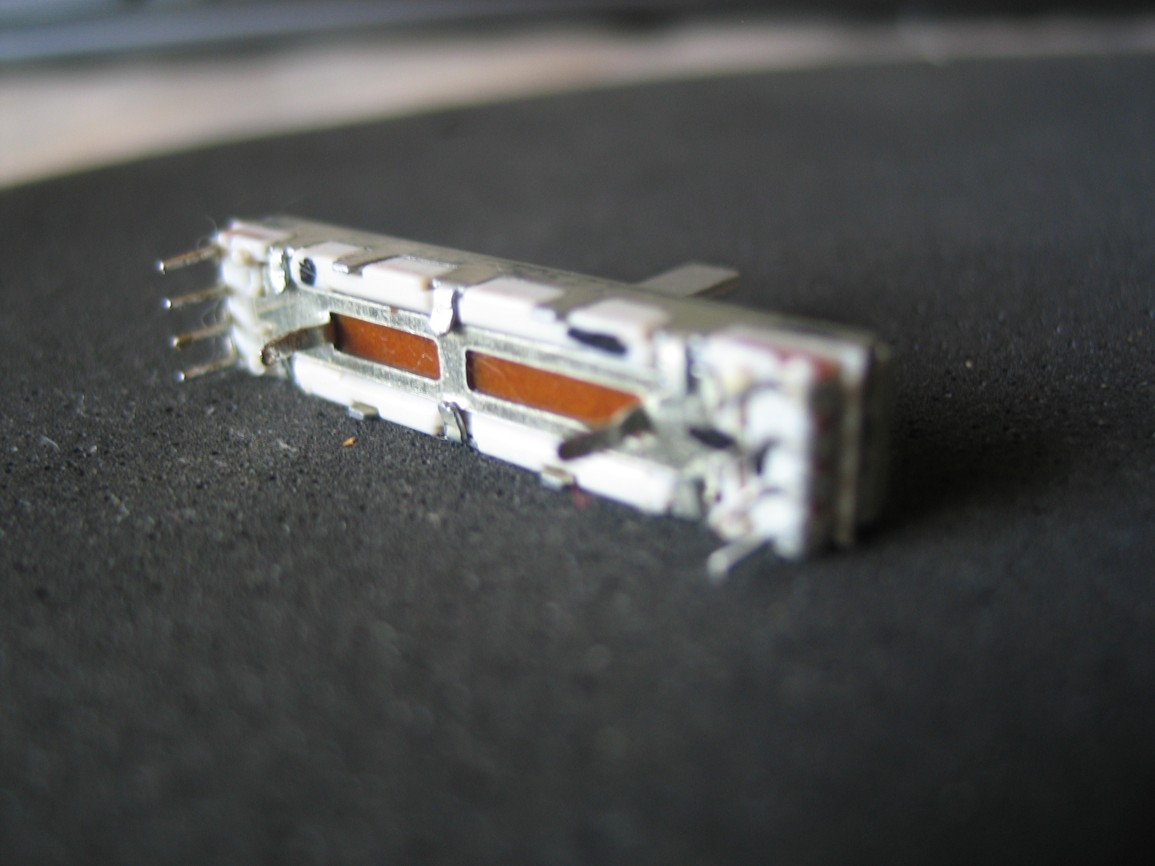

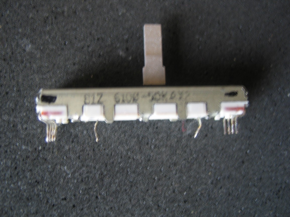

Potreboval by som poradiť kde sa da zohnať ,alebo ak ma niekto doma tak kupim.Napisane na nom je:50kax2
Je to posuvny potenciometer ,dvojity z odbočkami a z jednym tiahlom.Na nete som pozeral ,ale taky som nevidel.

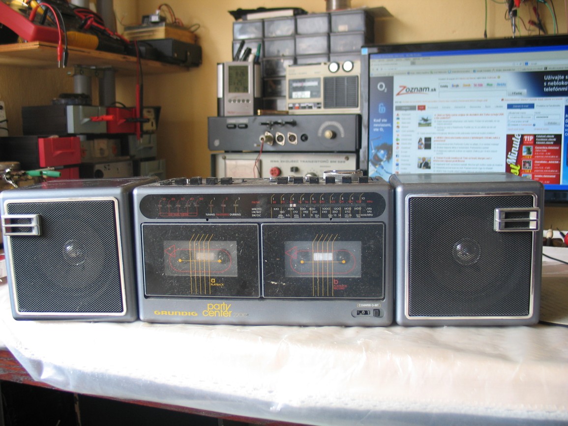

Potenciometer pochadza z radiomagnetofonu GRUNDIG PARTY CENTER2000.
Dakujem.

Žádné přístroje s tahovými potenciometry nebrat! Sehnat nový originál je dost nereálné, náhrada je v drtivé věšině případů dnes nemožná a případná oprava po jejich rozebrání se vydaří málokdy. U otočných potenciometrů je situace o dost lepší. Nezbývá tudíž ve většině případů nic jiného než čekat, až se někde objeví další takový přístroj jako zdroj n.d. Já jsem naposledy potřeboval tahový poťák do přenosného japonského rádia a vhodný náhradní přístroj z inzerce jsem objevil teprve více než po roce.

Těma odbočkama si seš jistý ? Obyčejné bez odboček by se sehnat daly, ale cokoliv s odbočkama je objednávkový speciál.

Bohužial su tam odbočky,aspon na scheme su.Ked som ho rozobral tak bolo vidno tie odbočky.Ta uhlikova vrstva by sa nejako nedala naniesť?su prerušene na koncoch.stred vyzera byť v pohode ,ale konce su vydrate.
Na skušku som dal otočne bez odbočiek ,aby to hralo,No zvuk bol nejaky divny.

Zkus ty vydřeniny zhusta začmárat měkkou tuhou (tvrdosti 1),ale s citem,abys to nerozedřel víc.Pokud se tim poťákem nebude moc hejbat,tak to snad chvíli vydrží.
