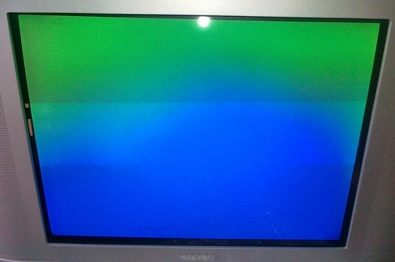

Nemam odmagnetovaci civku, chtel bych pouzit trafopajku. kolik tak zavitu bych mel udelat a pripevnit na trafopajku ?
Na teto Hyundai TV se znicehonic (zrejme po velke bource) zmagnetizovala obrazovka. Kdyz prepnu na AV, kde bez zapojenu ma byt modra obrazovka, je asi tak v horni tretime zelena. Na pajku jsem udelal asi tri zavity o prumeru 20cm. Kdyz s tim jezdim kolem obrazovky, barvy se meni, ale nic se nezlepsi. Bud to nestaci nebo je tv v haji ?

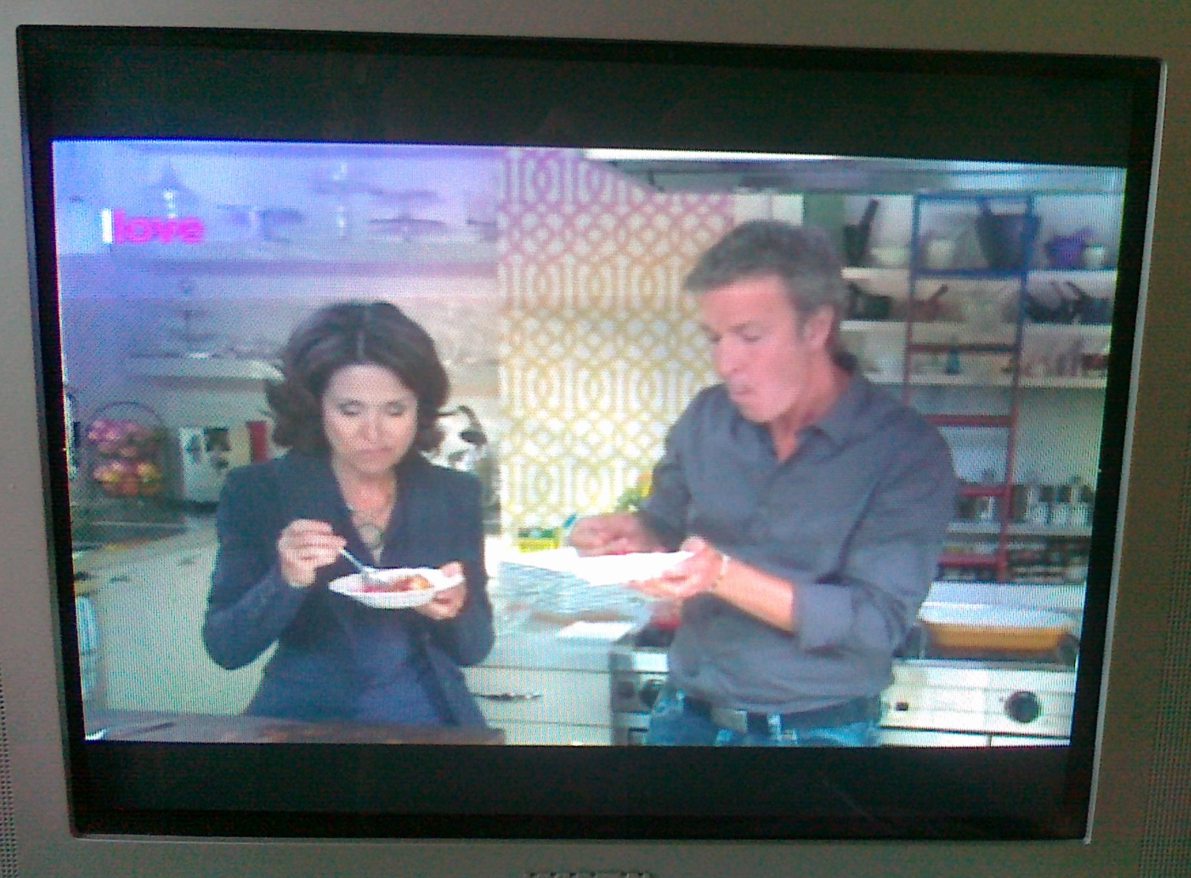

Tady jsem telefonem nafotil, jak to vypada.
(193.15 KiB) Staženo 116 x
(161.07 KiB) Staženo 114 x

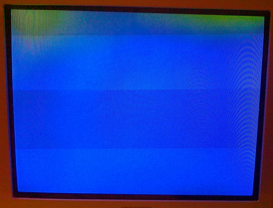

Tak je tam MZ9SK MZ72B 9ROM. Civku jsem odpojil a nijak moc vic se mi to odmagnetovat s pajkou nepovedlo. Ta pajka sice s obrazem hybe (delam to, kdyz je modra plocha pro AV), ale zelena nahore porad zustava.
Podstatneji se to zlepsilo, kdyz jsem tou civkou jezdil primo po obrazovce - ale zezadu. Uz mi zustaly jen male zelene fleky nahore - vice v rozich. Ta pajka na to asi bude slaba. Elektrony ovlivni, ale s maskou asi nehne - nevim.

Kdyz jsem tou smyckou na pajce jezdil vzadu po obrazovce, tak jsem docilil celkem slusny vysledek, ale asi je ta pajka slaba. Dal to nejde.
(231.5 KiB) Staženo 134 x
