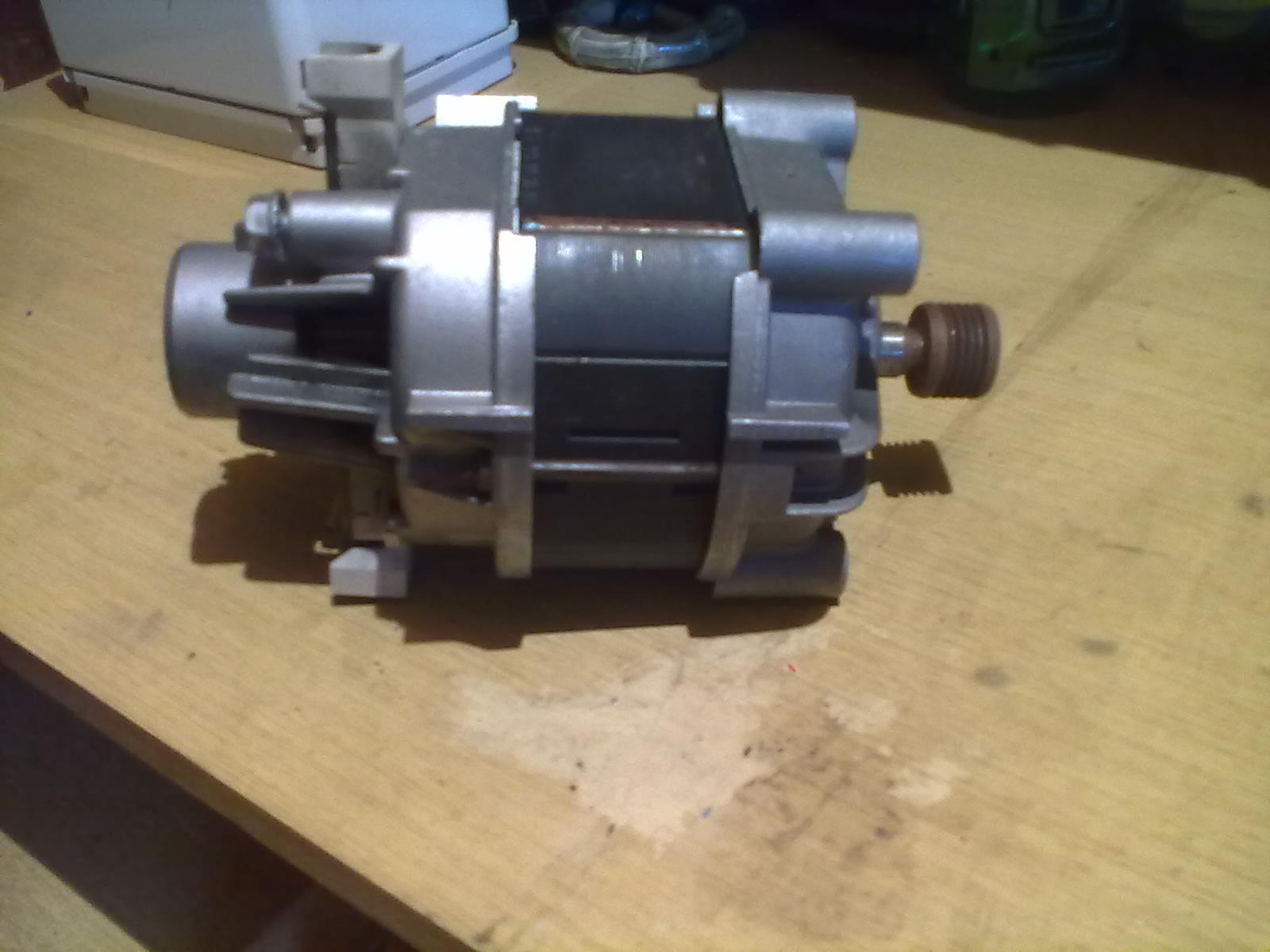

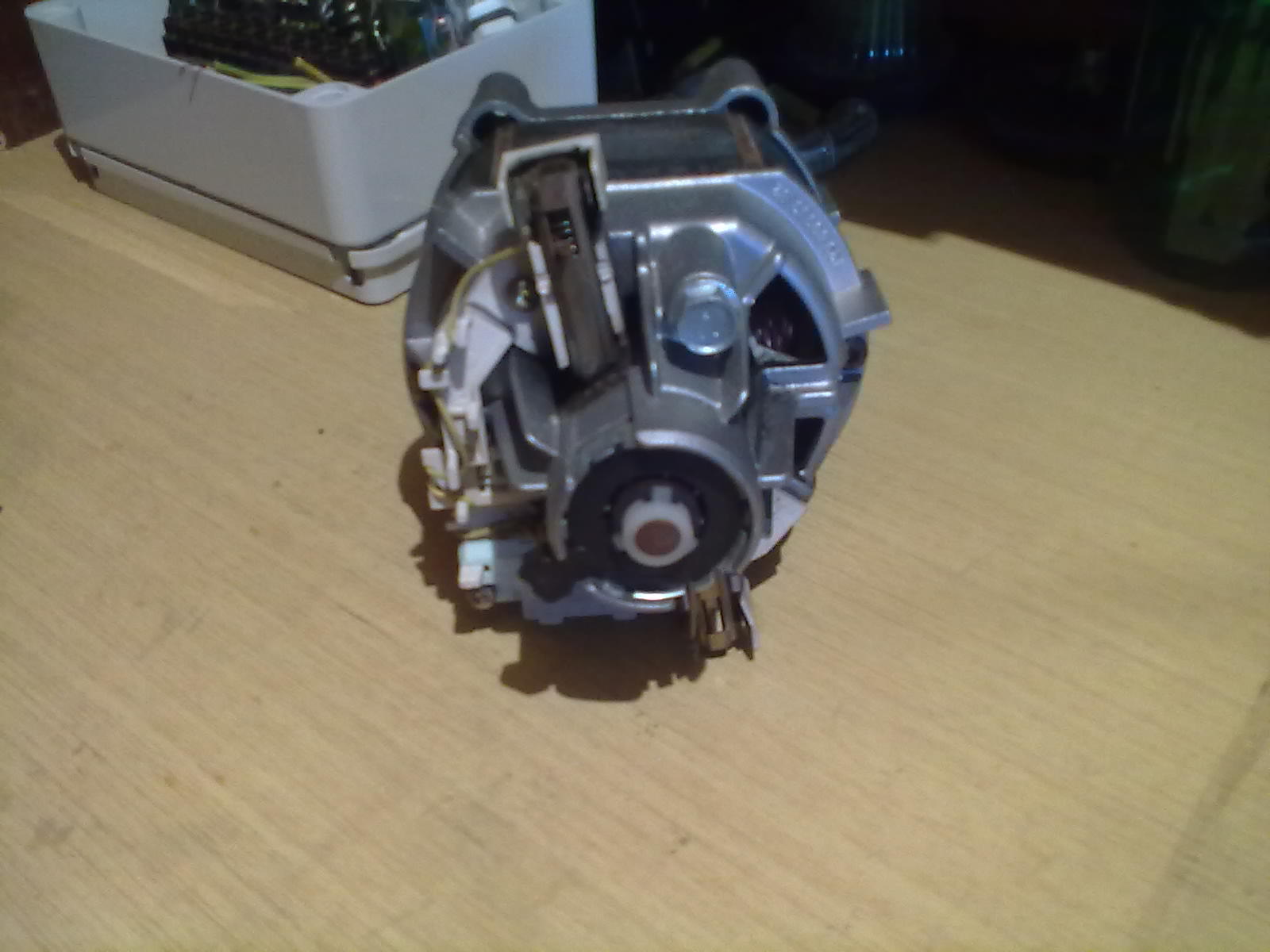

Tu pračku tady jsem zlikvidoval a nechal jsem si pro strýčka příhodu jen hlavní motor. Teď by se hodil, ale nevím jak ho zapojit. Má na sobě plastovou svorkovnici s 6 nožovými kontakty s označením 6 5 3 2 1 4
Na té svorkovnici je to takto označeno
BPTP R4
373.60039 02
6 5 3 2 1 4
foto v příloze
Díky za každou radu

#2 Příspěvek od procesor »
1-2 tacho
3-4 rotor
5-6 stator
Stator a rotor zapojiť do série. Ak treba opačné otáčky prehodiť začiatok a koniec jedného vinutia.

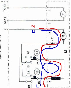

cirus
Pod dozorem moderátorů
Příspěvky: 256
Registrován: 24 lis 2008, 00:00
#6 Příspěvek od cirus »
Hm, takže tu elektroniku co jsem s drátama vyhodil jsem si měl nechat abych mohl otáčky měnit? Ničeho co by připomínalo nějakou řídící desku na motoru jsem si nevšiml. K motoru šly jen dráty. Ze schéma pračky nic nevyčtu.
(54.46 KiB) Staženo 531 x

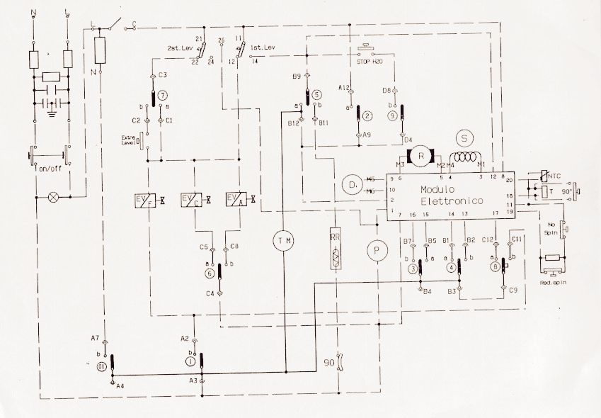

#7 Příspěvek od procesor »
Stačí aj regulátor z výkonnejšieho vysávača.
Podľa tejto schémy (ak patrí tej pračke) je stator na pinoch M1aM4, rotor na M2aM3, tacho M5aM6.
Pozri z ktorých pinov idú vodiče k uhlíkom, z ktorých na statorové vinutie(pre istotu). Ja som mal iba nejakú podobnú schému.
