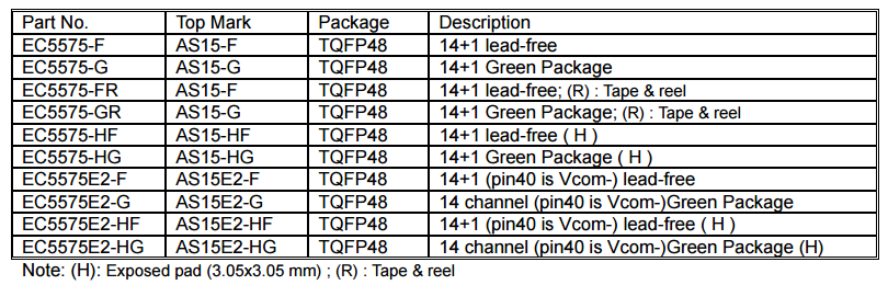

Potrebujem vymeniť AS15-G ,ale v Avelmaku ho momentalne nemajú.
Majú AS15-F ten je bez chladiča,
Majú AS15-HF ten chladič má,ale neviem či sa dá priamo nahradiť za G
Vie niekto poradiť? Nenašiel som katalógy.

Tiež by ma zaujímali rozdiely. Podľa datasheetu to označuje iba prevedenie, elektronicky sú rovnaké. Verzie H by mali mať zospodu kovovú plôšku 3x3 mm, F je bezolovo, G je ekologické púzdro. H teda majú iné Power Dissipation, lebo chladič. Prečo je dostať verzie G s kovovou plôškou 4x4 mm o ktorej nieje v datasheete ani zmienky naozaj neviem.
Na aliexpress teraz vidím G bez plôšky, a F s plôškou rovnakou ako HF. Nejako sa to zamotáva.

Asi to Cinan vytahuje z vrakov a preznacuje.
