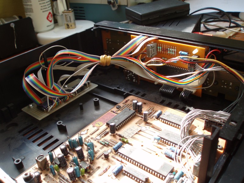

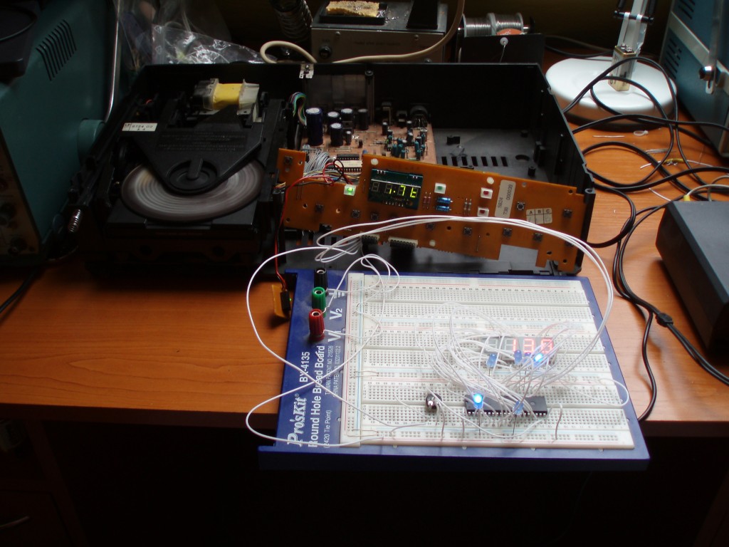

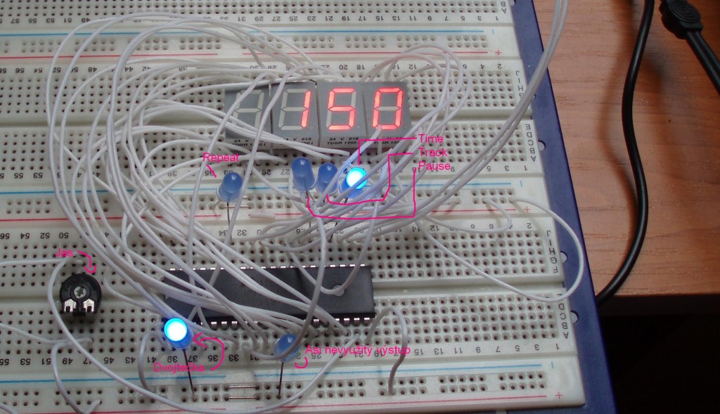

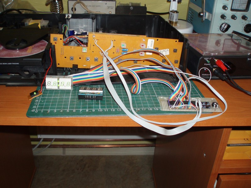

Tentokrát nic nechci, nebo spíše se chci pochlubit a případně poradit budoucím generacím ;-)
Jak to je přesně zapojené teprve musím sepsat a bude z toho článek na mém webu, sem pak dám pochopitelně odkaz.
Byla to dost piplačka, ale jde to a není potřeba přehrávače kuchat nebo do nich cpát nějaké šílenosti. Teďka ještě splašit vhodné sementovky.
Význam diod
(175.33 KiB) Staženo 208 x
Tesla MC 902 s alternativním zobrazovacím panelem :-)
(168.46 KiB) Staženo 288 x

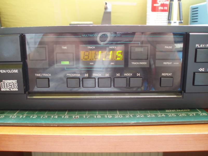

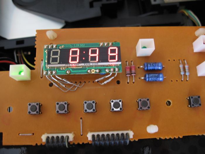

Ještě to sice není hotové, ale i tak to byla fuška a piplačka. Přeci jenom je to hodně drátků. Hrůza. Ale svítí to super :-) Jen musím předělat tu dvojtečku, vypadá to po rozsvícení hrozně.
Na fotce je vidět i původní displej ještě před jeho cestou do pytlíku s nápisem cintorín.
Nový displej.
(140.19 KiB) Staženo 260 x
Zirafka
Příspěvky: 819
Registrován: 20 srp 2006, 00:00
#13 Příspěvek od Zirafka »
Tak a hotovo, alespoň prozatím. Segment "C" na pozici jednotek sekund skutečně svítí o něco méně. Proč, to opravdu nevím. Pokud ale displeji přidám proud, tak svítí ještě méně, takže toto je takový kompromis. Asi to bude chtít novou segmentovku, ale tu tu zatím nemám.
Představa, že to budu muset zase skoro celé rozebrat mne v nocích děsí...
(103.19 KiB) Staženo 186 x
