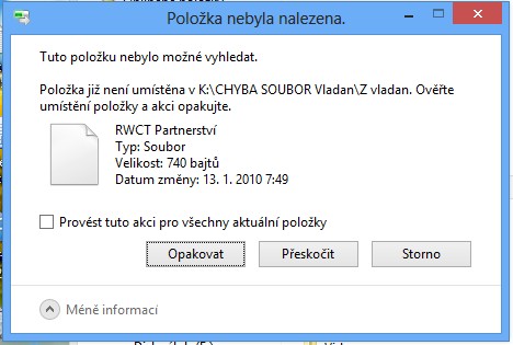

Lze takový "neexistující" soubor (a následně pak složky ve kterých je soubor) nějak vymazat jinak, než naformátováním disku?
Hlášení při výmazu souboru.jpg- (37.14 KiB) Staženo 144 x

serviceman píše:Zkus nabootovat z Hiren's CD a z něho to smazat.
Mimochodem, co je to za typ souboru, ten RWCT Partnerství?
Vůbec netuším co je to za soubor. Ten disk jsem půjčil vnukovi, který si dělal novou instalaci systému na svůj PC a na můj disk si do samostatné složky vytvořil zálohy svých datových souborů. Pak jsem ten jeho záložní adresář mazal. Vše se vymazalo až na ten záhadný soubor. Ty složky nad tím souborem jsem pak přejmenoval abych věděl co to tam mám za zbytek.

Unlock It, FileAssassin, FreeFileUnlocker, IObit Unlocker, LockHunter
Otevři ten soubor v Notepadu, co v něm je, jestli to lze smazat a uložit. Jde přejmenovat?

Několikrát si mi stalo, že jsem rozbalil něco staženého z webu, a nešlo to smazat, protože tam byly v názvu znaky, které správce souborů neznal a nahradil je otazníky, ale pod tím názvem s otazníky to zase nešlo na disku najít...
A obyčejnej "Průzkumník" to dokáže zobrazit i smazat!
