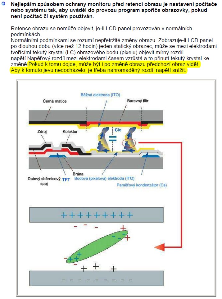

V uživatelském manuálu monitoru Samsung mne zaujala informace na přiloženém obrázku, a zejména ta poslední věta, kterou jsem žlutě zatrhl.
Nevím co tím chtěl výrobce říct a k čemu dal do uživatelského manuálu ten principiální řez panelem a pod ním ten obrázek nějakých nábojů.
Z textu skoro vyplývá, že pokud by došlo nějak k efektu zapamatování statického obrazu, jde to nějakým postupem odstranit.
Pochopí někdo co tím chtěl výrobce uživateli sdělit s výjimkou toho, že nemá nechat dlouho svítit jeden statický obraz. K čemu jsou ty malůvky nevím.

Zdarec, tohle jsem měl kdesi taky.. U samsunga.
Pochopil jsem to tak, že jsou ty segmentový buňky napájený střídavým proudem, který se vytváří nějakým primitívním střídačem - nevím, jak to nazvat přesněji.. A ten střídavý signál není ideálně střídavý a proto se může buňka polarizovat a tekutý krystal se může elektrolyticky postupně degradovat.. Už u hodně monitorů jsem v diskuzích četl, že jim občas prospěje párkrát prostřídat bílou a černou plochu, aby se "promíchaly krystaly"
