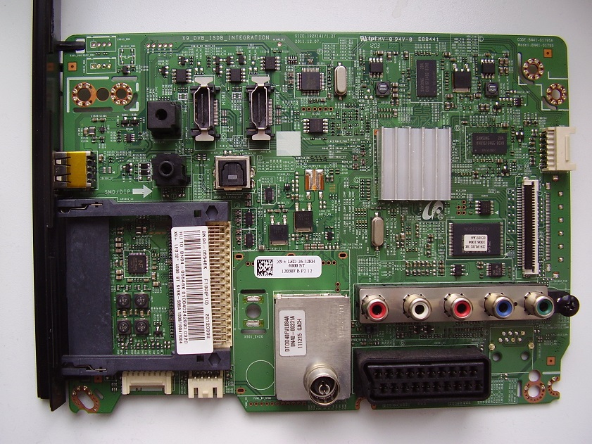

Kamarád přinesl TV ze servisu, že je vadná main dps. Cena opravy nerentabilní. Model TV je UE32EH4000W a označení main dps na štítku BN94-05546K, na dps BN41-01795. Nabídne někdo plně funkční desku ke koupi? Díky
(270.62 KiB) Staženo 198 x

Díky za tip. U této main dps je osazený LVDS konektor na druhé pozici, je nutné přepájení konektoru z původní dps. Nová main z autor. servisu stojí 1550Kč. Asi je rozhodnuto

Neviem ako u Samsungu, ale u Vestelu sa pouzivaju rozne panely - niektore s 5V a ine s 12V napajanim. Podla toho su na doske osadene suciastky. Pri zamene bez kontroly (a pripadnej upravy) hrozi znicenie panelu.
