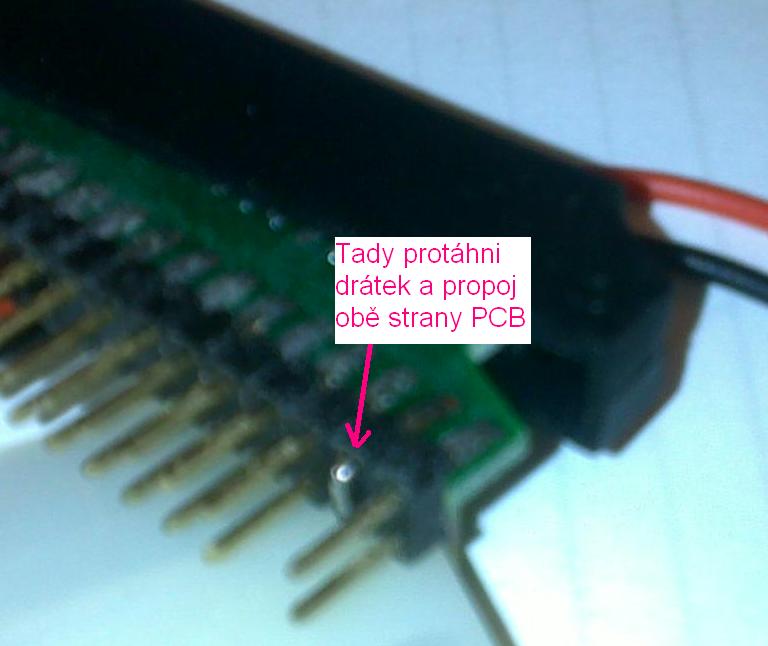

Vím o této vadě, chybí tam +5V na druhé straně plošňáku, je třeba propojit drátkem provlíknutým tím volným místem mezi napájením a daty obě strany plošňáku. Viz obrázek
(38.3 KiB) Staženo 89 x

To je nějaký divný, tam co máš propojku, musí být pin 41 a 42 a to je těch 5V motor a logika. Já to propojil bokem izolovaným lankem.

Já to mám tak jak jsem vyfotil, ta mezera je mezi napájením a daty a propojuje 41,42 a 44 (5V), 42 a 44 jsou propojeny ale na 41 chyběl propoj, zkrátka jsem využil té volné pozice, a hlavně piny 41-44 jsou jen na tom konektoru co vede do 2.5" HDD

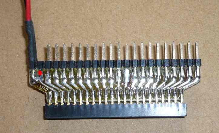

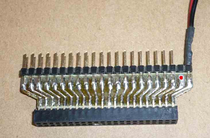

Moja je zapojená takto (foto) a funguje. V tom červenom bode sú obe strany spojené.
Nemôže byť chyba aj v tom kábliku napájania? Niekedy to dosť škaredo pripájkujú, a pri záťaži je tam úbytok napätia. A z mojich skúseností notebookový harddisk už pod 4,8V nefunguje.
(29.38 KiB) Staženo 78 x
(29.23 KiB) Staženo 85 x
