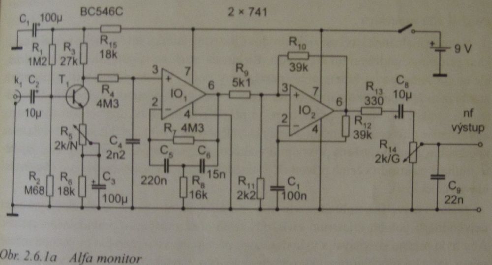

Zdravím vospolok.
Mal by som prosím dotaz a síce ktorý z týchto dvoch obvodov by bol kvalitativne vhodnejší na priame odoberanie zosilnených alfa ( alebo aj theta, beta, delta ) vln a ich zobrazenie napr. aj na softwarovom osciloskope ...
Ďakujem
(60.66 KiB) Staženo 151 x
IO2 je astabilný klopný obvod cca 700 Hz pre nepriame vyhodnocovanie
(53.32 KiB) Staženo 156 x

Rozhodně ten druhej, s operákama TLC272 - bude mít řádově větší vstupní impedanci a to znamená že bude líp snímat potenciály - o to důležitější bude ho dobře stínit a vyřešit správně celou soustavu uzemnění stínicích plášťů atd tak, aby ses nedostal do konfliktu s bezpečností - uvědom si, že všecky elektronický zařízení, který připojuješ přímo k lidskýmu tělu a nepožaduješ od toho zapojení exekuci rozsudku trestu smrtí, můžeš napájet jedině z (od sítě úplně oddělených) baterií nebo přes bezpečnostní transformátor izolační třídy "D" (nepoplést s "déčkovým" = spínaným zesilovačem výkonu!!!).

Navyše plánujem výstup z bezpečnostných dôvodov prepojiť s inými zariadeniami pravdepodobne cez optočlen ( predpokladám snáď správne, že z výstupu A6 ? ) ale nebudem predbiehať najprv sa pustím do skonštruovania alfa monitoru.
Ešte otázočka, bude tento obvod alfa monitoru vyžadovať zvláštne nároky na prevedenie plošného spoja ?

Alfa monitor podle obr. 1 vyšel v AR a nijak zvláštní pcb neměl(klasika,doma zhotovitelná),ještě to někde doma leží.

Nic vysokofrekvenčního tam není, spíš tam budou nároky na odstínění všeho rušivýho a minimální svody na vstupech od sond-elektrod - ty potenciály měřený na kůži jsou v řádu uV až mV, tak posuď sám, jak budeš muset mít pořešený ty vstupy - za prvníma OZ už je to dost jedno, tam se impedance sníží na řádově stovky Ω a se zesíleným signálem už tam jen tak něco nedokáže nic provést.

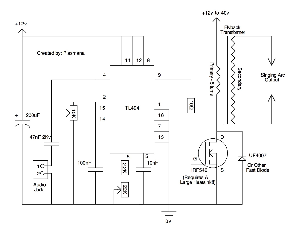

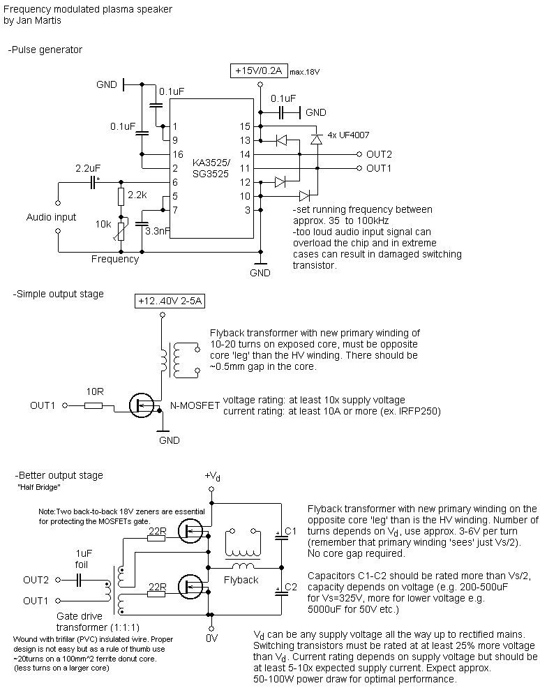

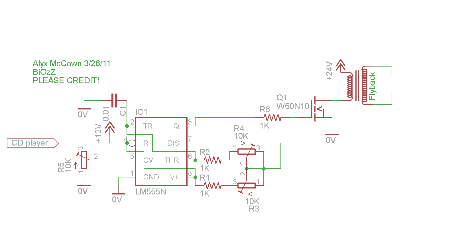

Premýšľam, že konštrukciu spestrím o obvod Singing Arc prípadne ešte aj o Geissler.ovú výbojku - optočlen bude fakt treba ale snáď príliš neznehodnotí signál - navyše aby to bolo natuty odolné VN bude to asi chcieť somodomo optočlen s patričnou vzdialenosťou medzi optoprvkami.

Elektrody připojené k hlavě a VN generátor k tomu... Opatrnost prosím.

preto optočlen či rovno bezdrôtovo - infračervený prenos
