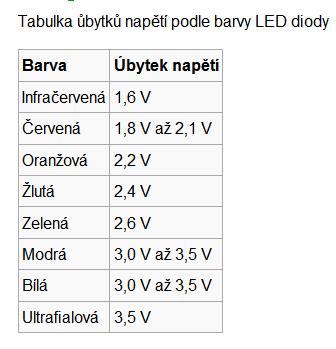

Příspěvky: 20888
#8 Příspěvek od BOBOBO »
Já bych zkusil toto . :D
(21 KiB) Staženo 92 x
(775 bajtů) Staženo 179 x
