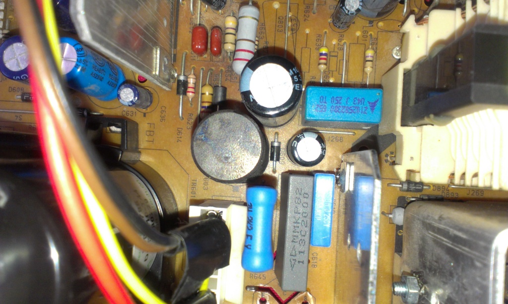

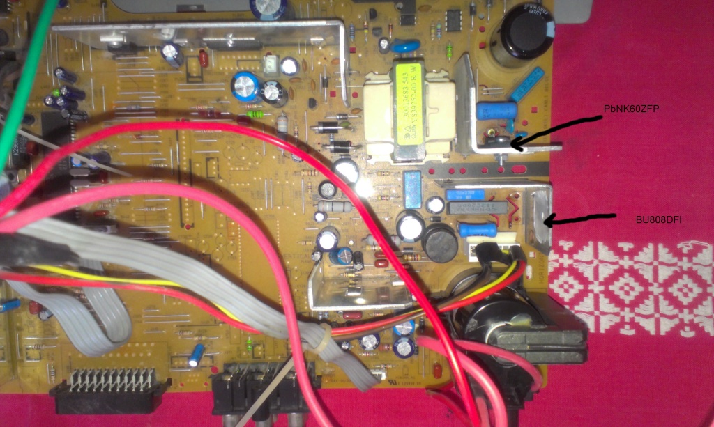

Zdravím na televízore ORAVA TVP 510 CHASSIS-11AK30A14 som mal závadu, žiaden obraz ani zvuk len prerušované pípanie. Zistil som, že mám odpálené dva tranzistory a to BU 808 DFI a PbNK60ZFP tak som ich vymenil a telka hneď nabehla ale po 10 minutách niečo puklo a potom sa znou ozvalo prerušované pípanie. Obraz a zvuk zmizol. Keď som premeral tranzistory tak odišiel BU 808DFI. Prosím o radu čo by sa dalo urobiť a vyriešiť problém. Ďakujem.

Vymen elit ktory je do bazi BU 10uF, daj tam aspon 47uF.Pripadne aj 47uF /160V alebo aky tam je vo vetve 130V.
