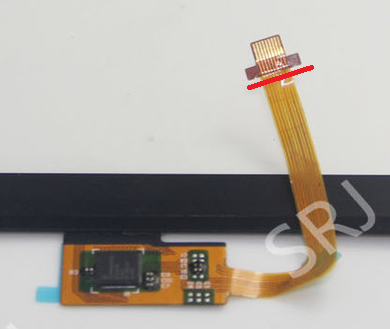

Ahojte. Mojou nesikovnostou sa mi podarilo prerusit (roztrhnut) 4 vodice na 9 pinovom FFC kábli na digitizeru tabletu v mieste oznacenou cervenou farbou.
Mate nejake napady, aby sa to dalo sprovoznit ?

Tento typ kabla sa tusim da spajkovat. Tak skus pri mieste prerusenia oskrabat z jednej strany izolaciu a skus pocinovat. Ak pojde, tak oskrab vsetky kontakty na oboch castiach a prispajkuj dokopy. Nakoniec tam kydni chemopren extrem.
