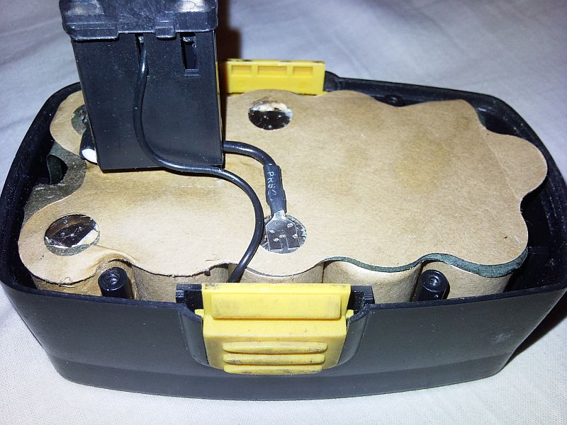

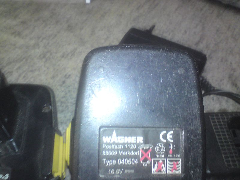

Dobrý den našel jsem při úklidu starou akuvrtačku Wagner typ W 168 NP.
Chtěl bych jí vyzkoušet, ale není k ní bohužel nabíječka, a akupack je totálně na nule tak ani nevím kde je + a kde -.

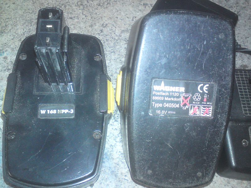

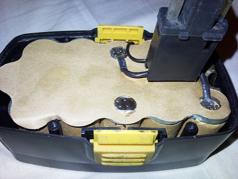

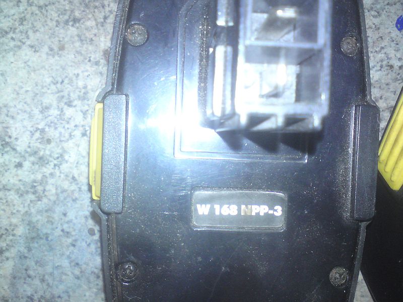

Akupack má označení W168 NPP-3 a konektor se třemi póly - dva krajní podélně (tlusté vodiče bílá, černá) a jeden střední napříč (černý tenký vodič, při propípnutí je spojen s tlustým černým). Napětí 16,8V.

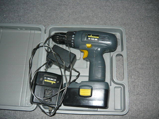

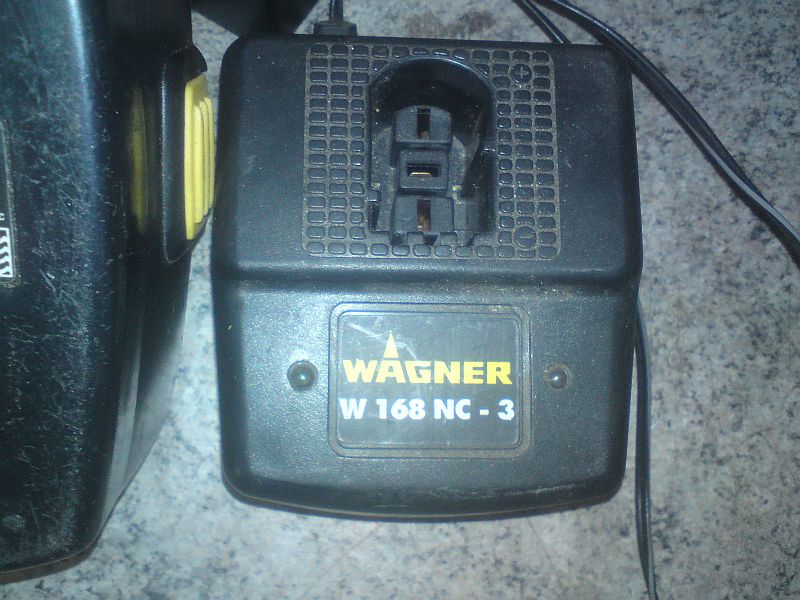

Nabíječka by měla vypadat jako jsou obrázky v příloze, akorát mě zaráží že na prvním obrázku má dva póly a ta na třetím obrázku tři póly. Vrtačka má jen krajní dva póly, střední není.
Rád bych se vás zeptat kde je teda - a +. Chtěl bych jí zkusit nějak vyzkoušet, třeba z autobaterky a pak zkusit nabít články ale bojím se abych to nepřepóloval.
Na jednotlivých článkách je natištěno BYD NiCd SC1300mAh. Je jich tam asi 14 kusů.

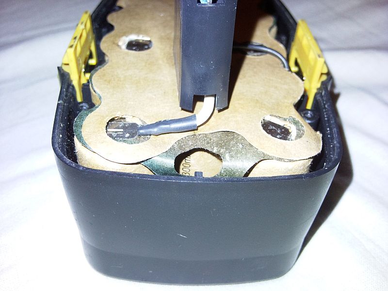

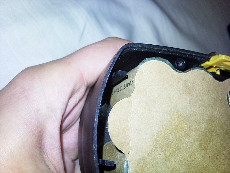

Rozdělat jsem to zkoušel a tam jsou ty články zvrchu přelepené kartónem a ten drží nalepený na těch propojovacích páskách, nechci to potrhat.
Vyklepnout nejdou je to celý nějak přilepený do té vaničky. každý článek je obalený papírem na kterým je ten nápis ale polarita není uvedena.

fredis: Z toho packu moc nepoznám, napětí 0.00nic, na článkách pol. není, všechno omotané a slepené papírem....To bych to musel roztrhat s rizikem utržení propojek, protože papír je zeshora a zespoda pod propojkami je ten zelený asi jako izol. distanc a vše slepený dohromady s články....Pátral jsem na googlu po katalogových listech mimo jiné našel že nějaké typy článků se taky vyrábějí i v "reverse polarity"....Podle mně by mohl bílý být + a silný černý -
Zatím to ale ještě nechci zničit.....

Stačí na kraji poodhrnout kousek té lepenky u článku s vývodem a hned uvidíš, jestli je to nebodované na plášť článku nebo na středový + kontakt. Černý bude nejspíš mínus a bílý plus. Tenký černý jde nejspíš na vratnou tepelnou pojistku (kostka na boku u některého článku) jejíž druhý konec jde na mínus. Přes tu tam jde mínus z nabíječky pří nabíjení a v nářadí se nijak nevyužívá. Mínus jde přímo z toho černého.
Doporučuji mrknout sem: http://www.ebastlirna.cz/modules.php?na ... ic&t=34456 v mém posledním příspěvku je schéma nabíječky (sice jiné Narexky i s připojenou baterií) ale zapojení svorek na baterii bude všude stejné a ze schématu to snadno pochopíš.
Co s článkama (možnost pokusu regenerace) se mužeš dočíst třeba zde : http://www.ebastlirna.cz/modules.php?na ... en%ED+nicd

Tak jsem to zkoušel ododpitvat a vypadá to že bílý je + a černý - protože u bílého je papírový obal článku zahnut s rádiusem asi 2-3 mm zaobleně asi 5 mm přes čelo článku a mezi čelním plechem a papírem je hlubší mezera, u černého končí papír jen zároveň s okrajem článku a tohle čelo je rovné ploché.
Na vrtačce není vůbec nic.
Jinak takovéto články jsem nikdy neviděl, v katalogových listech (je to nějaká čína) polarita není tak budu doufat že nádobka je skutečně - jako u klasických tužkovek.
Doskok: To by mohlo odpovídat, u mojí je jen vyšší napětí.
Díky.
Mohu to zkusit připojit na chvilku na autonabíječku jestli se pack chytne?

mám vrtačku wagner s nabíječkou ale vrtačku mám na zahradě tak nevím typ a mohu poskytnout pouze informace o nabiječce.
-Nápis na ní je W 168TC-5,
-kontakty má pouze dva,
-kontakt v oblouku je plus,
-naprázdno je na kontaktech 25 V.
-údaj na štítku AKU je TYPE 041115 16,8 V
