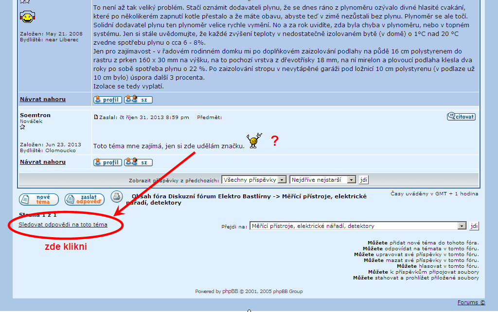

Toto téma mne zajímá, jen si zde udělám značku. :parmen:

Pro Soemtrona
(78.89 KiB) Staženo 332 x
