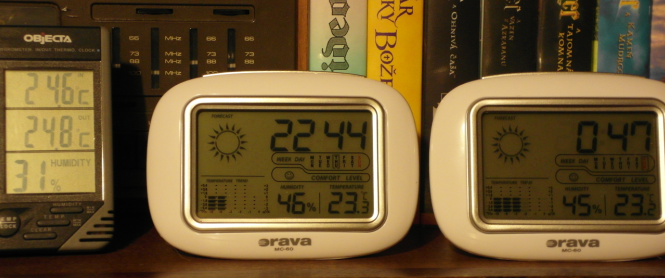

Zdravím,
odišiel mi v práci na "stolnom" teplomeri display, tak som sa začal pozerať na internete a v obchodoch po niečom oku ľúbivom. Popri teplote by som už uvítal aj meranie vlhkosti. Na nič vhodné som však nikde nenatrafil. Buď som videl oku prekombinované a pre môj účel zbytočne drahé, alebo na jednoduchších a lacnejších nebolo zobrazovanie "jednoznačne čitateľné", čiže čísla zložené z paličiek, tenké, malé, nevhodne umiestnené (napr. kraje číslic sa dotýkajú okrajov rámčeka, atď) a pod.. Meranie vzdialeným čidlom bolo len tajným želaním.. Zauvažoval som teda kúpiť pod vianočný stromček nejakú kvalitnú meteostanicu na doma a z domu si zobrať starý teplomer do práce.
Narazil som však potom v jednom obchodnom reťazci na staničku Mebus - bola s ext. čidlom - ako tak prijateľná, na svoju výbavu lacná. Na všetkých kusoch však "odchádzal" display..
Po dvoch týždňoch ju nahradili veľmi podobnou Orava MC-60. Síce žiaľ bez externého čidla, ale má pre mňa veľmi prívetivé rozhranie, cena bola za babku, tak som oželel aj že má biely rámček - do práce to nevadí a včera kúpil hneď dve, s tým, že druhú v rodine podarujem.
Doma som ich na skúšku postavil vedľa teplomera, ktorý už roky používam a zistil som, že voči nemu tie nové vykazujú dosť rozdielne hodnoty - hlavne vlhkosť. U teploty, ukazujúcej aj desatiny, sa mi zdá rozdiel vyše jedného stupňa dosť, o vlhkosti ani nehovorím.
Hodnoty teplôt aj vlhkostí sa na oboch Oravách od včera večera do dnešného rána úplne zjednotili, takže sa dá povedať, že sú vzájomne presné. Merajú však niečo iné, ako moja stará Objecta. Od večera sa rozdiel teploty udržuje asi 1-no stupňový, údaj vlhkosti na Oravách klesol na 40 perc., naproti tomu údaj na Objekte je stále tých 31 percent.
Ako v domácich podmienkach zistiť, ktoré namerané údaje teploty a vlhkosti sú správne?

Využijem plastovú nádobu na potraviny cca 20 x 20 cm, má aj vrchnák. Celé to naviac zabalím do mikroténového sáčku. Dovnútra priečne vložím príborový nôž, naň zvrchu opriem merače - aby sa čím menej dotýkali soľnej lázne. Dám tam merač jeden nový a ten starý.
Dno nádoby má asi 15 x 15 cm, ale vďaka prelisu nie je úplne rovné. Výškové rozdiely sú asi 3 mm, takže ak zasypem celé dno, tá nasypaná vrstva bude mať síce svoje 2 - 3 mm na väčšine plochy, ale niekde aj 6 mm. Vhodné je tej soli dať len nejaký malý ostrovček, alebo pre korektnejší výsledok je vhodnejšie zasypať celé dno?
