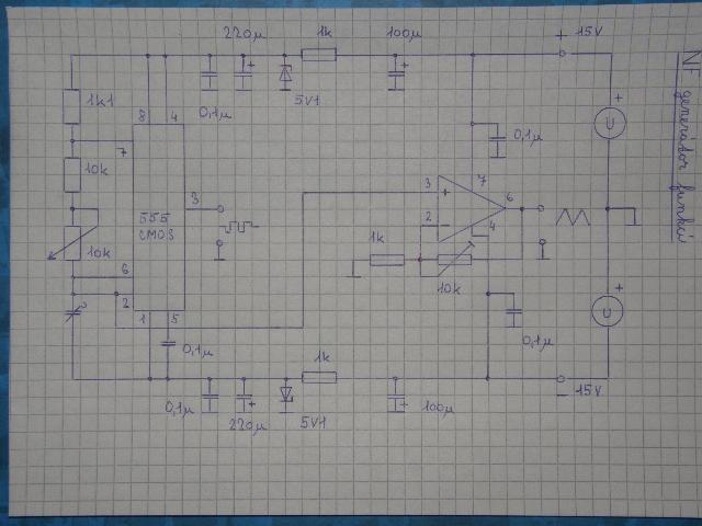

Nedaří se mě z toho trojúhelníku vymodelovat sinusovku. Jinak obdelník z toho leze krásnej ( hrany nejsou na osciloskopu vidět) . Trojúhelník je taky pěknej. Dá se ta sinusovka nahradit tím trojúhelníkem?

Superpavel píše:Nedaří se mě z toho trojúhelníku vymodelovat sinusovku...
Ono záleží na tom, jak přísné máš požadavky a jaké jsi použil prostředky. Nevíme. :wink:
Superpavel píše:...Dá se ta sinusovka nahradit tím trojúhelníkem?
Pokud ti to bude vyhovovat, tak dá. :wink:
Měl bys lépe specifikovat otázky. Jinak o modelování sinusovky z trojúhelníku jsem naposled psal tady
:wink:

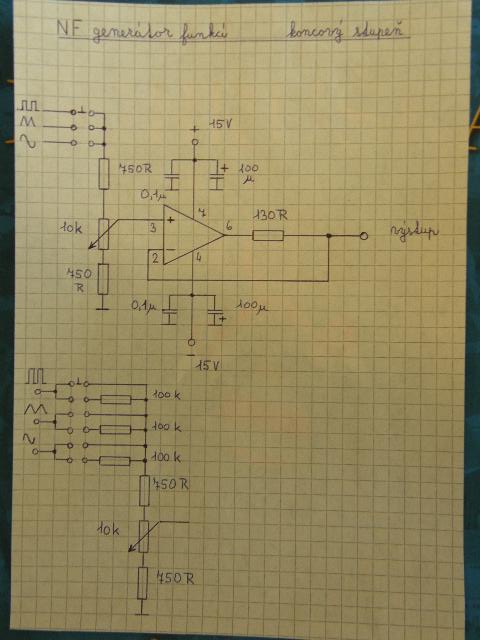

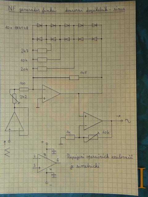

Tak jsem i ten tvarovač rozchodil. Mám to uchystaný na návrh DPS. Tvarovací obvod trojúhelník sínus jsem udělal podle odkazu co sem dal masar.
(41.76 KiB) Staženo 134 x
(46.09 KiB) Staženo 145 x
