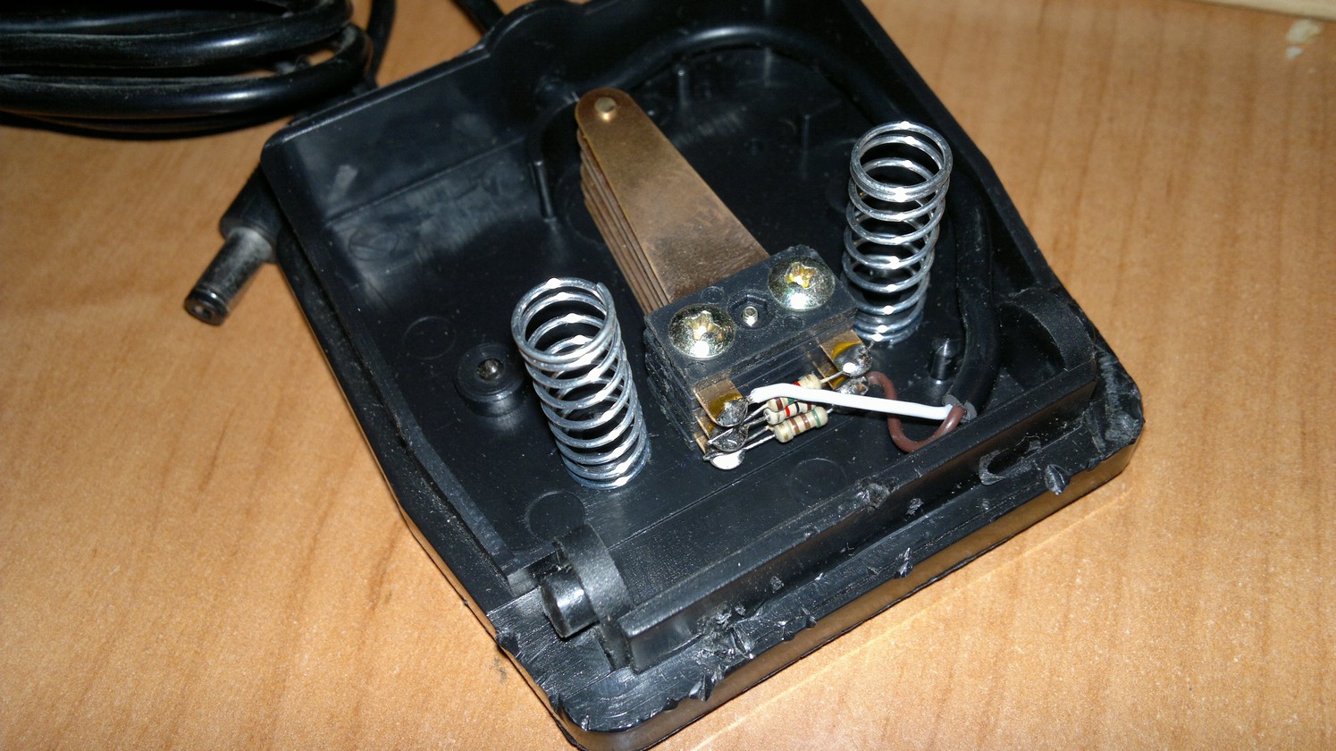

Zdravím, byl jsem požádán o pomoc při stavbě hrnčířského kruhu. Jako základ jsme použili pohon bubnu z vyřazené pračky. Původní motor jsme nahradili motorem na 24V, je to motor ze stěračů z náklaďáku je dost silný a otáčky vyhovují. A teď k problému, postavil jsem k motoru tento regulátor: http://ulozto.cz/xBLzFSA/pwm-regulator-s-proudovou-ochranou-jpg , fuhnguje výborně, ale potřebuji zapojení modifikovat. V zapojení je použit potenciometr a to je u kruhu kamen úrazu, buď musí kruh obsluhovat dva a nebo si asi dokážete představit jak vypada knoflík ovládání otáček používá-li ho obsluha s rukama od hlíny. Proto jsem sehnal pedál od jakéhosi šicího stroje kde je ošem jen řada sériově spojených rezistorů jenž se plíšky zkratují takže bych je spíš přirovnal k reostatu. Prosím o radu nebo o nasměrování třeba i k uplně jinému zapojení i když to bych bral jako poslední šanci. Předem děkuji.
Vnitřek pedálu
(295.21 KiB) Staženo 140 x

Tak to zatím opravdu vypadá na řešení spíš po mech. stránce. Jak přenést pohyb nohy na hřídel potenciometru. Škoda, doufal jsem, že se někdo podívá na schéma a řekne si no vždyť to je jasný.
#10 Příspěvek od EKKAR »
Na schématu není co měnit, bylo by lepší dát ten potenciometr do nějaký škatule a hřídel nastavit delší pákou nebo ovládacím kolem o větším průměru - tak, aby se dalo ovládat buď loktem, nebo kolenem případně chodidlem = aby nebylo potřeba na něj sahat rukama zapatlanýma od hlíny. nic jinýho není potřeba.
