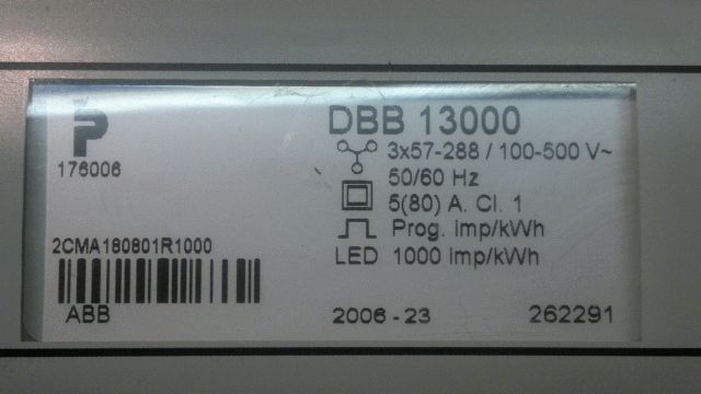

Chtěl bych se zeptat, jestli půjde zapojit elektroměr (štítkové hodnoty viz. obrázek). Má uvedenou napěťovou soustavu 3x57-288/100-500VAC a úplně nevím, co si pod tímto mám představit. Chtěl bych jej provozovat na naší napěťové soustavě (3x230/400V), lze to? Stačilo by mě 1F měření, protože rozvod který provádím je jednofázový...

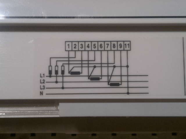

Ještě tu mám typ CBB211700 který má uvedenou napěťovou soustavu sice 3x230/400VAC ale je určen pro zapojení přes měřící transformátory, které nemám a ani jsem nikdy neměl..
Půjde něco z toho použít na měření 1F spotřeby?

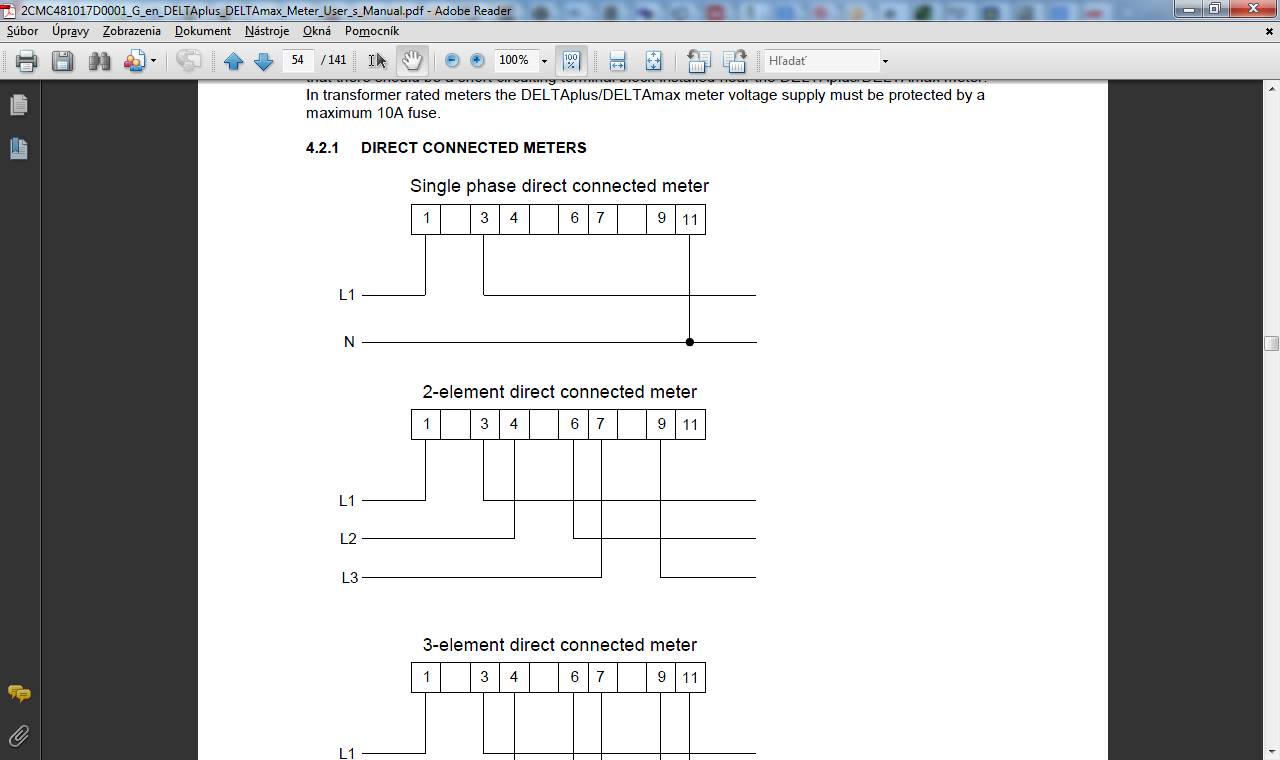

Na jednofázové vedenie by sa to malo zapojiť takto
Fáza L vstup - pripojiť na svorku 1
Fáza L výstup - pripojiť na svorku 3
Nulák pripojiť do svorky 11
v manuály nájdeš zapojenie .
Prúdové transformátory nepotrebuješ to nie je tvoj prípad :lol: .
Manuál
(102.62 KiB) Staženo 304 x

Asi ti to bude hádzať chybu E102/E103. Je to 3F elektromer.
L1 pripoj aj na svorku 4 a svorku 7,... možno mu bude stačiť nahradiť L2 a L3 fázou L1.
A tiež je možné, že bude merať výkon aj pri chýbajúcich napätiach na L2(svorka 4) a L3(svorka 7).
Klasiky (ferraris) s tým nemali problém. V týchto je zamontovaná inteligencia autorov.

Děkuji za Vaše podněty. Zapojení samotného elektroměru mi je jasné, jen jsem se spíše chtěl zeptat, jestli ho lze provozovat na naší síťi vzhledem k uvedeným štítkovým hodnotám (napětí) abych ho nepoškodil/nespálil. Nebudu překračovat maximální povolené napětí uvedené na štítku? Je mi uvedené rozmezí napětí na štítku nejasné. Vydržel by i 3F ?

Máš doma snad soustavu 3x230/400V, tak se snad do 288/500V vejdeš, ne?
První hodnota uvádí efektivní napětí fáze proti střednímu vodiči (pracovní nule), druhá hodnota uvádí efektivní hodnotu napětí sdruženého, tedy mezi fázemi navzájem.
To přežije a ještě zbude.

Ajo...No me zarazo to 57 to znamena tedy minimum a maximum. OK...
A co ten kus ktery je urcen k mereni s MT. dle manualu maji mit prevod 100 je to k necemu dyz trafa nemam? Da se pouzit i bez...? To asi neni bud anebo, ten manual je univerzalni a pro vice druhu... Na tom kusu je nakreslene schema u svorek s temi trafy...
Kdezto u toho kusu 3x57-288/100-500 je schema bez traf, stejne jako poslal printscreen z navodu delong

Fajn, tak když máš tak obrovskou a dloouhodobou praxi, tak mi prosím nakresli/vyznač, jak bys zapojil ten elektroměr, který je určený na měření pomocí MT tak abych s ním mohl měřit těch 5A bez MT (jak napsal skopekm a Hill). Jsem zvědavý.
O elektro se zajímám aktivně, je to můj koníček, a nejsem jako někteří, že dodneška neumí opravdu vůbec nic!
Nemám rád, když se někdo povyšuje před ostatními. Ptal jsem se tu na věci, se kterými jsem neměl možnost se setkat a nebyl jsem si zcela jistý. Mnohokrát jsem podle schématu zapojoval různé stykačové kombinace a vždy mě to fungovalo... Je možný že si pokročilejší a tak ti moje dotazy připadají absurdní, jestli seš starší o pár let, tak se ale prosím tě nevysmívej těm mladším :?... Já tě přesvědčovat že mám v oboru již nějaké znalosti nebudu, protože máš stejně hlavu svou a jistě si myslíš stejně své.
Hille, prosím tě, ujmul by ses odpovědi. Nepočítám, že bych se ji od fera dočkal... Protože tady je dobrá příležitost tento využít...
Na obrázku je schéma zapojení s měřícími transformátory toho elektroměru CBB211700. Tento bych chtěl zapojit bez MT na 1F s odběrem 700W (P/U 700W/230V=3.04A), jak? půjde použít na jednu fázi?
Měření je zřejmě na vývodech 1a3, 4a6, 7a9. Ale Co mam dělat s tím napájením (2,5,8 ?)
