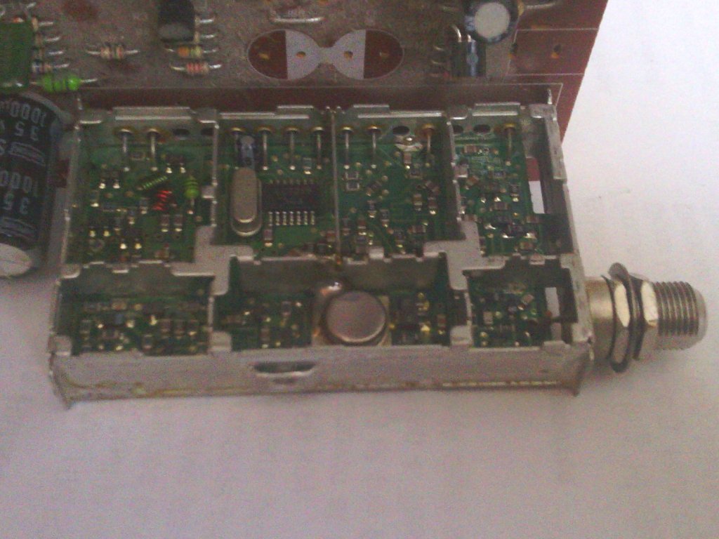

Vie niekto pomôcť s identifikáciou súčiastok z analogového sat. prijímača EUROPA SR-150?
Tuner nesie označenie TBCE 3511 OWD

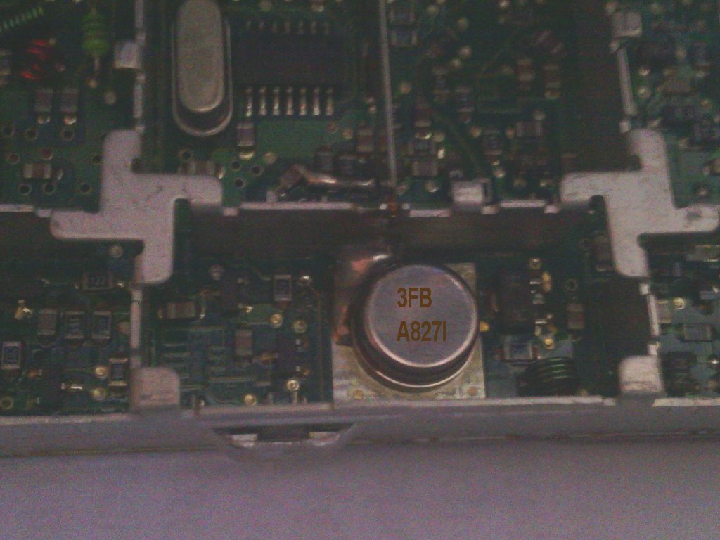

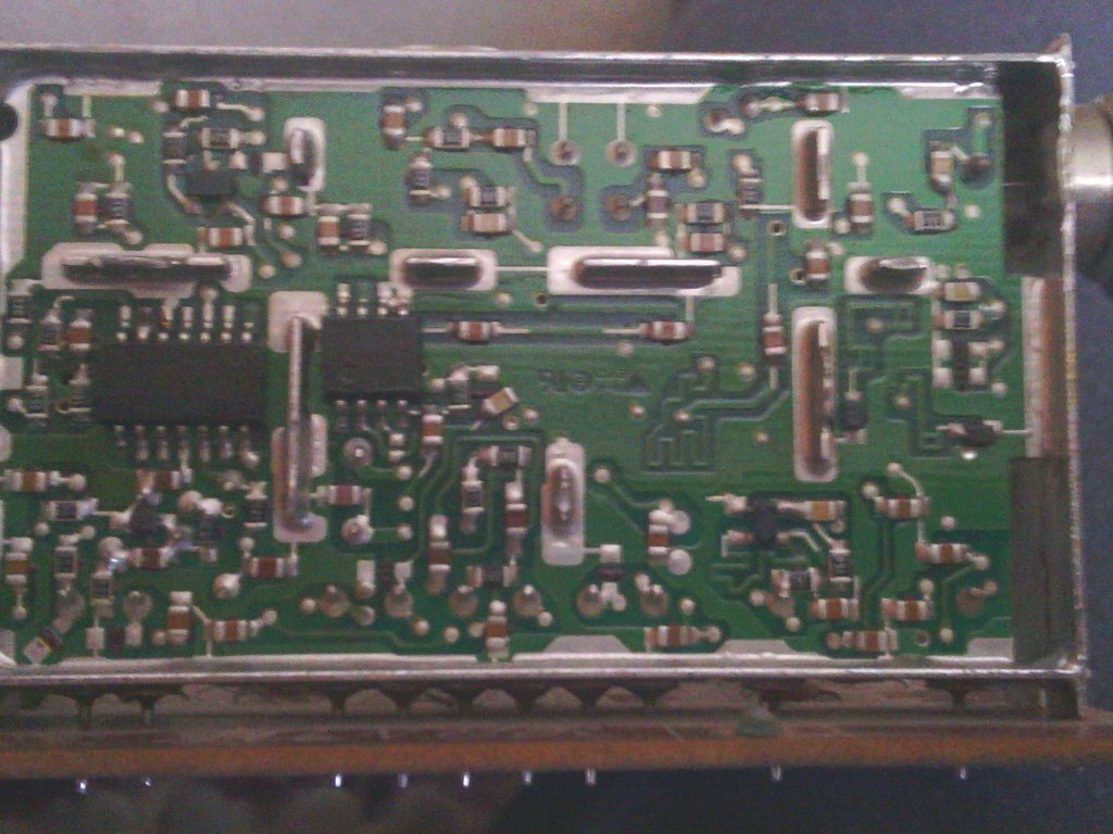

Ide o súčiastku v kovovom puzdre D=9mm so 4 vývodmi a o IO 2x4pin
Na 8 vývodovom IO sú nápisy
506
9317
M67
na kovovom puzdre
3FB
A827i alebo l

jandu píše:Ide o súčiastku v kovovom puzdre D=9mm so 4 vývodmi...
Filtr SAW s pracovní frekvencí pravděpodobně kolem 400MHz a šířkou pásma 27MHz
jandu
Příspěvky: 4503
Bydliště: vých.slovensko
#3 Příspěvek od jandu »
Môže byť, uvažoval som nad tým. Dva vývody na kostre, vstup cez kapacitu a výstup na kapacitný delič (alebo opačne) Ale k čomu to je tak blízko vstupu?
No a ten 8 pin integráč - môže to byť rýchly delič (prescaller)??
Eleman
Příspěvky: 3573
#4 Příspěvek od Eleman »
Jak blízko vstupu? Proč ne? Je to druhá mf, 1. je v LNB. Od vstupního konektoru máš jenom dvojstupňový vf zesilovač (2GHZ), směšovač a následuje zmiňovaný mf filtr, mf zesilovač s omezovačem a FM demodulátor (popř. AM demodulátor pro AGC). Dále v krabičce nalezneš vf oscilátor a obvody napěťové (nebo frekvenční) syntézy. Výstup je Base Band.

Dobrá, dobrá. V tý krabičce není nic jinýho než superhet FM a obvody ladění (frekvenční či napěťové syntézy). Výstup je demodulovaný signál (tzv. Base Band) bez jakýchkoliv úprav. Na "hlavní" desce je nejdříve oddělen zvukový signál (modulovaný na pomocné nosné), který je následně demodulovaný a videosignál je upraven odvody disperzálu (upnutí ss úrovně videosignálu) a preemfáze a následně filtrován a zesílen.
S tím IO bohužel neporadím, možná to předdělička je, ale kdo ví. Já už jsem analogový sat léta neviděl (proč taky že :lol: ) a ten co jsem před mnoha lety (vlastně už to za rok bude čtvrt století) nic takového neměl.

Mohol by byť ten ápin šváb tento?
http://pdf1.alldatasheet.com/datasheet- ... P9317.html
že by sa ním ladili varikapy? (Uvýst= 0/0,8/-2V)
