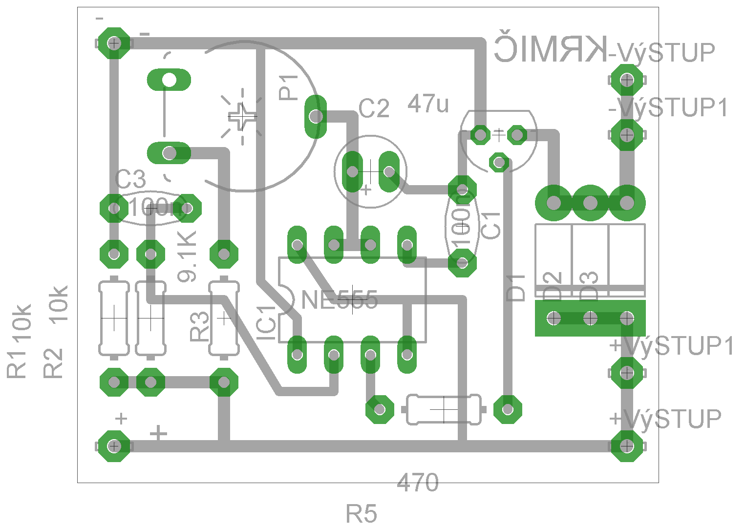

Tak jsem to už dal dohromady, ale při připojení napětí to někdy sepne a někdy nesepne. Obvod je dobrej protože jsem přerušil cestu která nahrazovala sepnuté tlačítko. A dal jsem tam tlačítko jak má být a všechno jelo. Co mám přidat/změnit aby to valilo dobře? Přikládám obrázek jak to mám zapojený.
Předem díky Jirka
(38.26 KiB) Staženo 88 x
(38.26 KiB) Staženo 79 x
procesor
Příspěvky: 5286
Bydliště: PO
#14 Příspěvek od procesor »
C3 som ti radil dať väčší 1µF, ale kľudne aj 10µF( v pohode elektrolit ).
Po vypnutí napájania sa musí počkať hoci aj 15...20s a až potom to bude schopné opäť fungovať-reagovať.
S väčším C3 to bude musieť dlhšie byť vypnuté aby to správne reagovalo, ale pre tú aplikáciu táto "necnosť nevadí". Po pár minutovej prestávke by to malo spoľahlivo startovať.
Ak to chceš nahodiť skôr musí sa R2 premostiť diódou (katóda na +12V), prípadne ešte zmenšiť R1 na 1k.
Popíš zdroj, a ktorým to napájaš, aká rýchly je nábeh 12V pri zapnutí a ako dlho klesá napätie k nule.

tak ten zdroj pojede od 13 do 20 hod a pak nic. A to pořád do kola.
Možná to bude tím že jsem to nechal vypnutý jen krátkou dobu.
