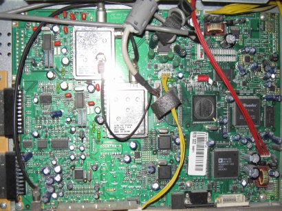

Dostal jsem na díly tuhle plazmu,ale bylo mi ji líto rozebrat,i když plazmu jsem ještě nedělal.Zjistil jsem vadný Z-SUS modul a po výměně a opravě Ysus modulu výměna elytů, Tv normálně běží.Ale nejde spustit ladění,ani ruční ,ani auto.Přepnout jazyk nabídky.Dále,když jsem chtěl zkusit video přes scart Tv se přepne na scart ztmavne panel a jde pouze zvuk.Kdyby měl někdo náhradní tento panel nebo zkušenost z jeho opravou za rozumnou cenu bych uvítal.Přesné označení je BEKO L6-B,Y51.190RNa netu jsem tento modul nikde nenašel,pouze dokumentaci a na opravu tohoto modulu nemám dostatečné vybavení.Zatím děkuji za nějaké nabídky.
