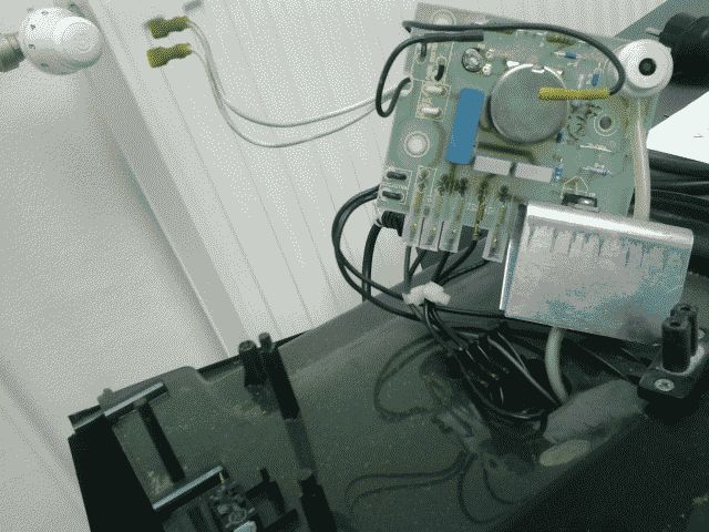

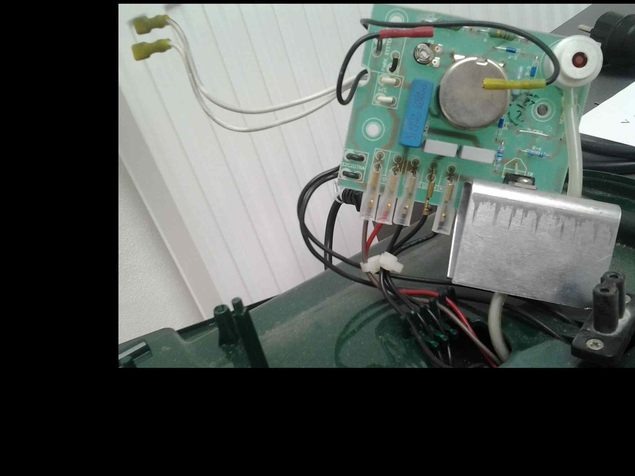

Ještě pro názornost přidávám foto. Regulátor je předpokládám ten otočné?
(83.45 KiB) Staženo 175 x
(109.49 KiB) Staženo 149 x
Příspěvky: 20887
#9 Příspěvek od BOBOBO »
Na chladiči je triak , tak jde o to zkratovat ty správné dvě nohy . Opiš sem , co je na něm napsáno .

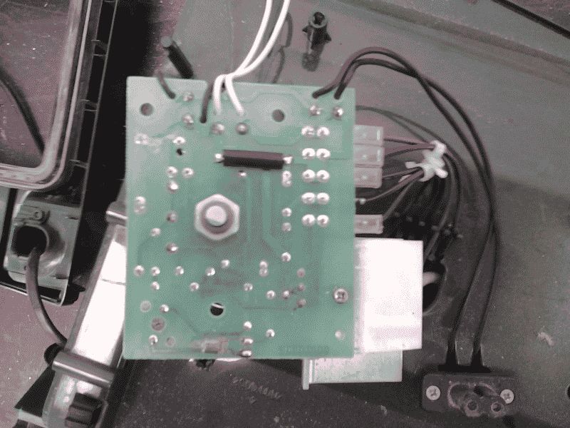

Zdeněk_VV
#10 Příspěvek od Zdeněk_VV »
Triak: MRC
BTB 16
600BW
C9 31
(Přidám ještě lepší foto)
(103.03 KiB) Staženo 159 x
Příspěvky: 20887
#11 Příspěvek od BOBOBO »
Při roztočeném motoru zkratuj A1 a A2 . http://pdf.datasheetcatalog.com/datashe ... aierwy.pdf

Zdeněk_VV
#13 Příspěvek od Zdeněk_VV »
Tak jsem přesně vyzkoušel vykrátit triak a ejhle, proud poskočil z 4,1 na ccca 5,7A a i otáčky šly podstatně navrch. Takže to vypadá že triak je v perdely, předpokládám koupit nový: (https://www.distrelec.cz/ishopWebFront/ ... B+16+600BW)
a vyměnit ho; je tak?
Příspěvky: 20887
#14 Příspěvek od BOBOBO »
Ne není , ten triak se otevře pozdě , nejspíš se někde zvětšil odpor (změnila impedance kondu) , tedy i ten triak mohl ztratit na citlivosti , no nestojí svět . Nyní je to na elektronikovi , můžeš mu dát jasné zadání , nebo překresli schema a můžeme pokračovat , jinak to již není na cejchovaný (zkratovací) šroubovák . :D
