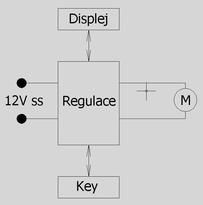

#6 Příspěvek od Axamith »
Do regulace v podstatě nemám možnost zasáhnout. Přikládám blokové schéma. Navíc je regulátor ještě v záruce, takže do něj nechci zasahovat.

Když ona ta baterka je na "vyhlazení" to nejlepší! A klidně může být během provozu trvale dobíjena...
Samozřejmě usměrnění bez filtrace nestačí, to by se RSEToval regulátor 100x za vteřinu.
Jakýkoliv elektronický obvod "za trafem a usměrňovačem" by měl být jištěný, aby při zkratu nebo delším přetížení nedošlo k přehřátí a poškození "polovodičů"
Jaký je skutečný špičkový proudový odběr např. při rozběhu?
- jištění by mělo být pro toto dimenzováno
- polovodiče jak v usměrňovači, tak případné stabilizaci... by měly být dimenzované podle jištění...
A to by nebylo tak úplně levné!
