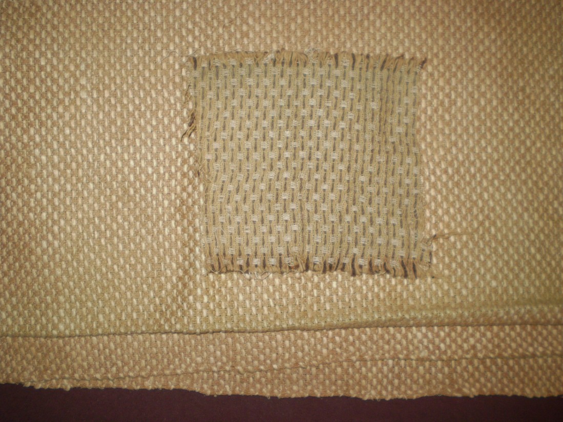

Na přiloženém obrázku je vypraný vzorek původní tkaniny z dříve opravované Tesla Arie ,která byla zničena , a dnes náhodou v Brně zakoupený kus průzvučného žakárového hedvábí ( nevím,zda se to tak opravdu jmenuje) velmi podobného vzoru a ,barvy a struktury. Cena 950,- Kč/m šíře myslím 150 cm, takže těch koupených 0,5m vyjde na více rádií. Podobné vzory lze ještě nalézt v potahových látkách pod názvem "žinylka", ale to je téměř neprůzvučná látka vysoké hustoty tkaní z rubu a velké gramáže.
(251 KiB) Staženo 240 x
