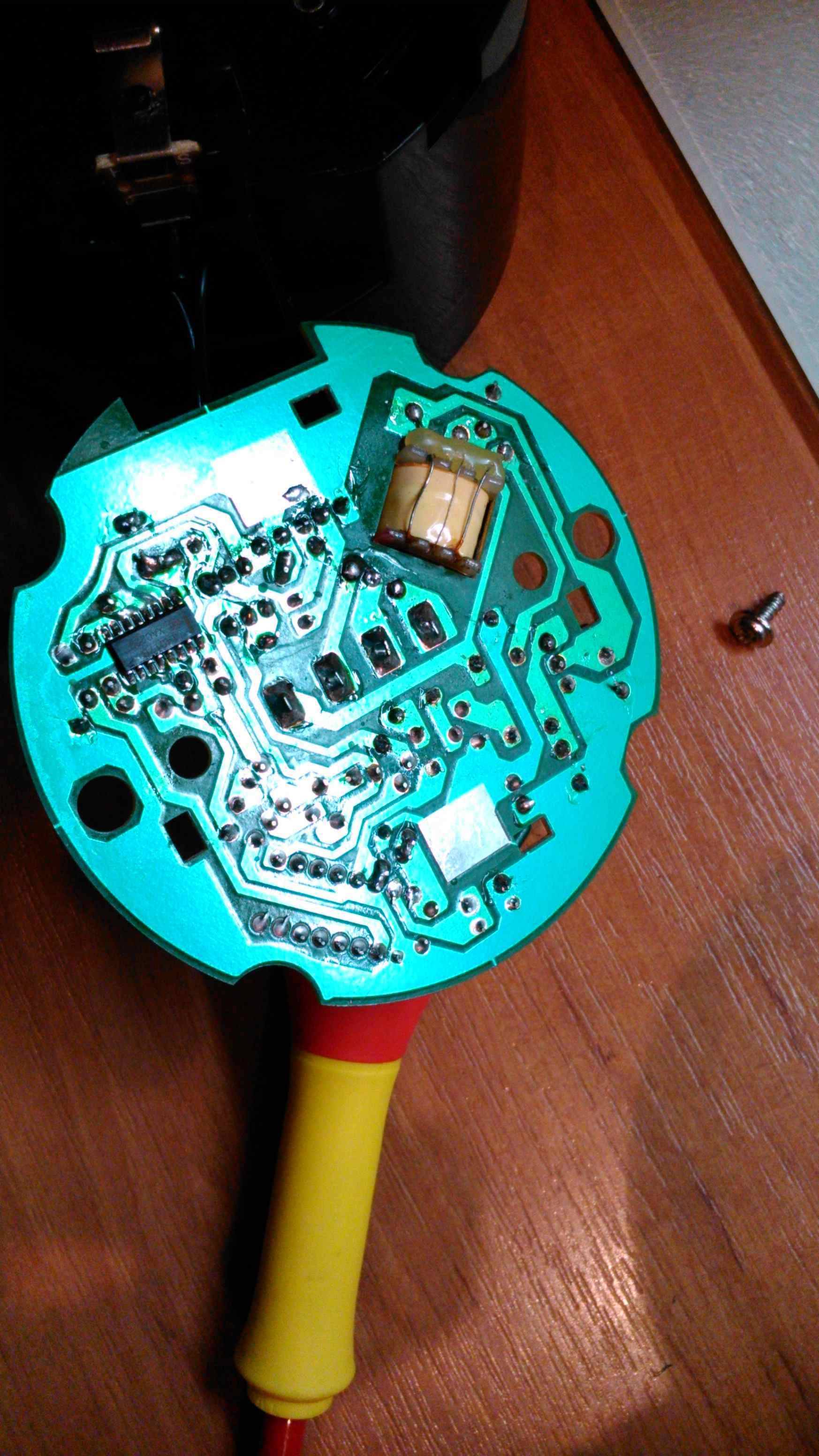

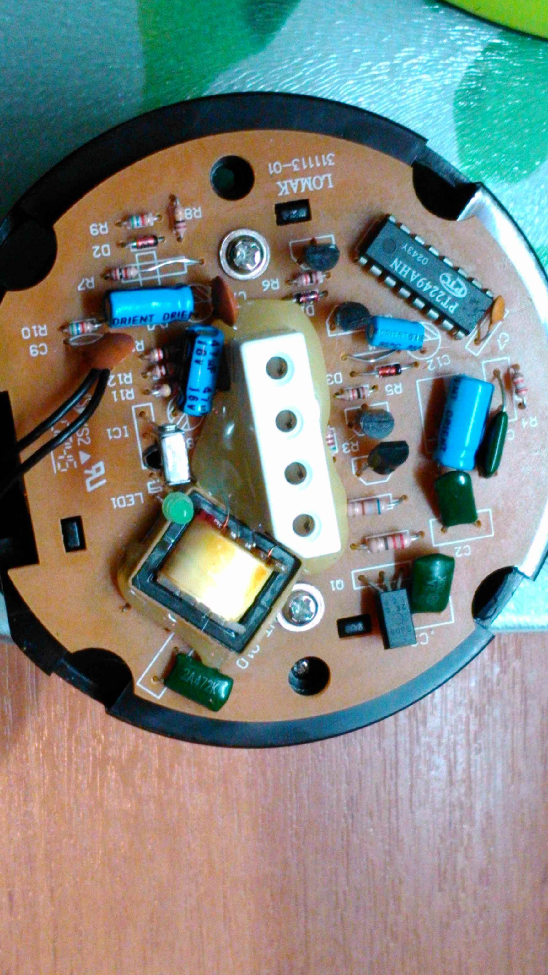

Ahoj Všichni, řeším přenosnou lampu s DO (camping kahan) na 6V ( 4 buřty)Osram se 4pinovou úsporkou 7W SE. Nechce startovat, pokud udělám kolem úsporky z palce a ukazováčku kruh, a projedu kolem trubice, tak naskočí. Zkoušel jsem i omotat licnou a nedaří se. Při startu jde slyšet (pískat) cívku, ale viděl bych to na některý kondik, prosím o tip, jestli jste tohle někdo neřešili. Mooc díky! Tom

Vlákna jsi měřil ?

Pokud po "pohlazení" trubice zapálí a dále již svítí, elektornika bude asi v pořádku. Může jít třeba o špatný kontakt v paticích. Drátové vývody z trubic se špatně pájí a proto některé trubice mívají své vývody v kolících patice jen zalisovány a tam může být problém.
Z výkonu trubice usuzuji, že lampa bude z baterie článků odebírat přes 1,2A. Proto bych ještě prověřil stav baterie (zda při zapnutí lampy, na článcích nepadá napětí příliš nízko).
Příspěvky: 10090
#4 Příspěvek od Artaban001 »
Zkus otočit trubici. Třeba už bude opálená. Je tam obyčejný blokující oscilátor. Zářivkou prochází stejnosměrná složka, která způsobuje degradaci jednoho konce. Pokud to nepomůže, tak výměna trubice..

Tak trubice nová- vlákna po 11 Ohmů...
Po otočení na jedné straně startovala lépe- možná náhoda...
Baterie (BC :? ) nové- úbytek na 2,7V (tedy 0,7/buřt) -to je asi málo- zkusím vyměnit a dám vědět. Spoléhal jsem, že když jsou nové, tak budou OK- samostatně měly 1,44V naprázdno
