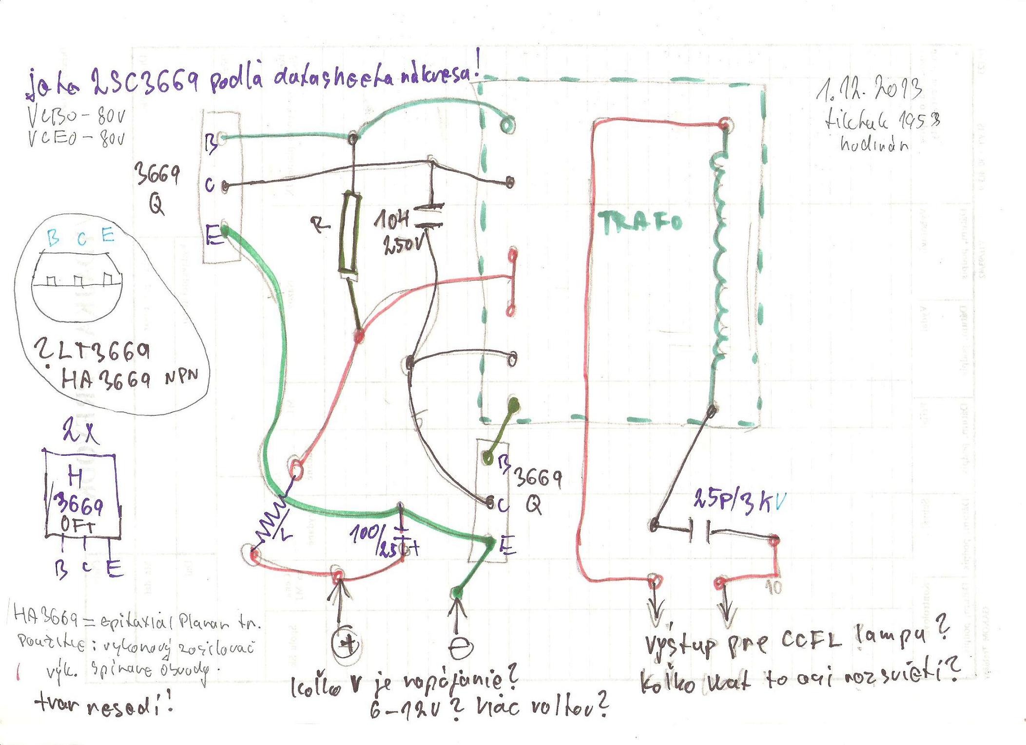

Kedze je dobre pri opravach LCD monitorov a TV mat tester trubic podsvietenia. Navynut trafo nie je doma lachke,nasiel som doma v suciastkach podla obr.a mojho schematu ,ze by to mohol byt inventor na napajanie malowatovych trubic.
Spytam sa vas : 1.) ci je to inventor na napajanie CCFL trubic.
2.) napajanie mozem pouzit ako som napisal na obr. 6-12V? Vyssie uz nemozem?
3.) co to urobi ked tam pripojim z LCD monitoru 22W trubicu?Ani si s nou netukne?
4.)Vedel mi by niekto zo slov.navynut take trafko ktore ma odskusane, a pridat schemu zapojenia ku nemu
Google mi vyhodilo najprv ze je to tr.HA 3669 , LT 3669 co podla tvaru nie su.Potom som nasiel ze by to mal byt 2SC3669 tr.Vdaka,Cavte.
Obr hned poslem,musim ho zmensit.

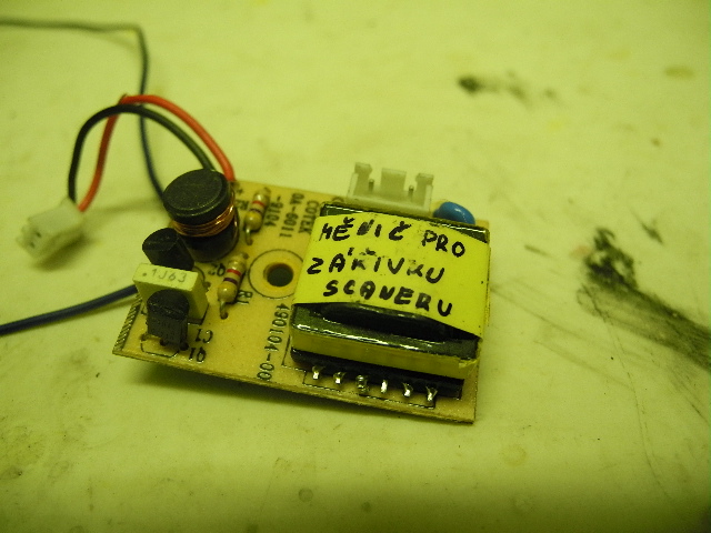

Na obyčejné testování trubic používám invertor ze starého scaneru.
(178.84 KiB) Staženo 294 x

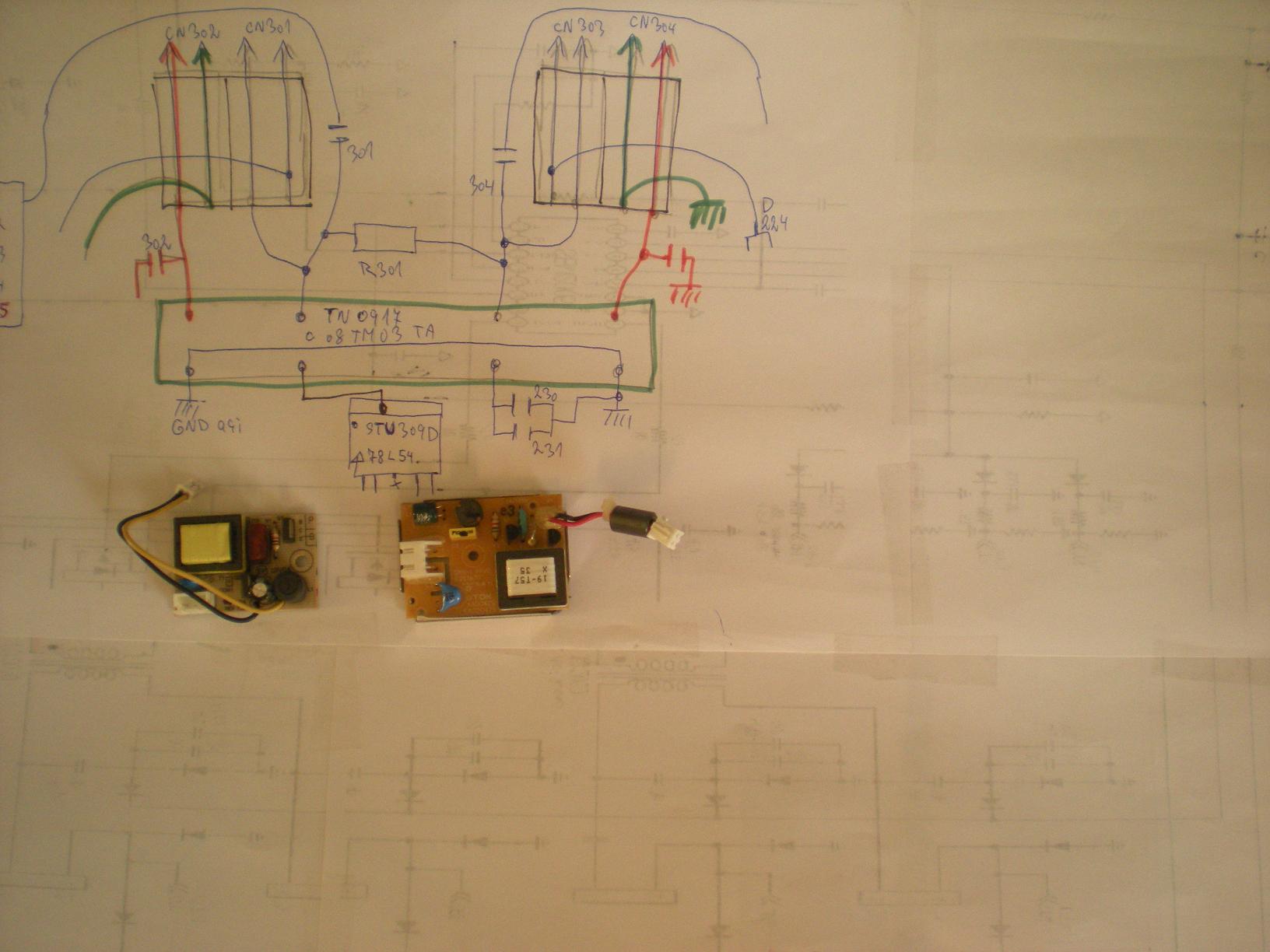

#10 Příspěvek od tiktak1953 »
Tu je ten obrazok co som nakreslil jeho zapojenie.Nasiel som aj druhy podobny plosak ,co by mohol byt tiez invertor zo skeneru.Myslite si , ze by to rozsvietilo 22W trubicu ako poise KOVAR?On pouziva nieco podobne male.Dnes idem obalovat stromceky aby mi ich neobzrali srnky ako uz viackrat.Vdaka vam pani,Cavte
Ja si musim vela sam kreslit rozne zapojenie lebo to neviem na nete najst ,ani asi niesu(toto na obr.je len zaciatocne,orientacne zapojenie konektorov pre podsvietenie ,aby som zistil cestu k trafu,menicu a riadiacemu IO)ako toto na obr.
Ten na lavo plosak je co som nakreslit jeho zapojenie.Obadva budu mat zrejme stejny vykon pre trubice.
(154.27 KiB) Staženo 472 x
Naposledy upravil(a) tiktak1953 dne 11 pro 2013, 13:51, celkem upraveno 1 x.

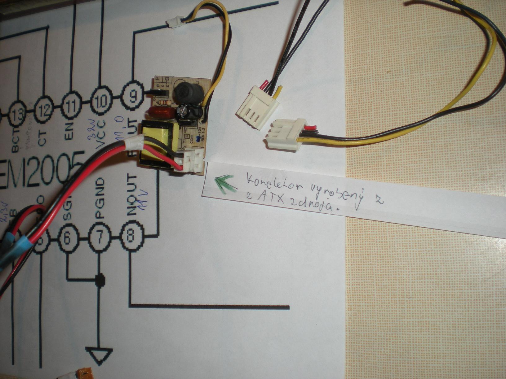

Prikladam obr. ako navod ,z coho sa da urobil (aj ja som si to tak teraz urobil)za par minut konektor pre kabel na skusajie trubic.Konektor je z AT alebo ATX zdroja pre disketu.Po obruseni najlepsie na bruske zo vsetkych stran podla potreby,a stlaceni vnutornych kontaktov je ako origoš konektor.Takymto jednoduchym sposobom sa daju za par minut vyrobit rozne konemtory! Chce to len dobry napad,prax.Cavte.
Tento inv.zo scaneru pravdepodobne na obr.je vyskuany a funguje.
(219.82 KiB) Staženo 318 x

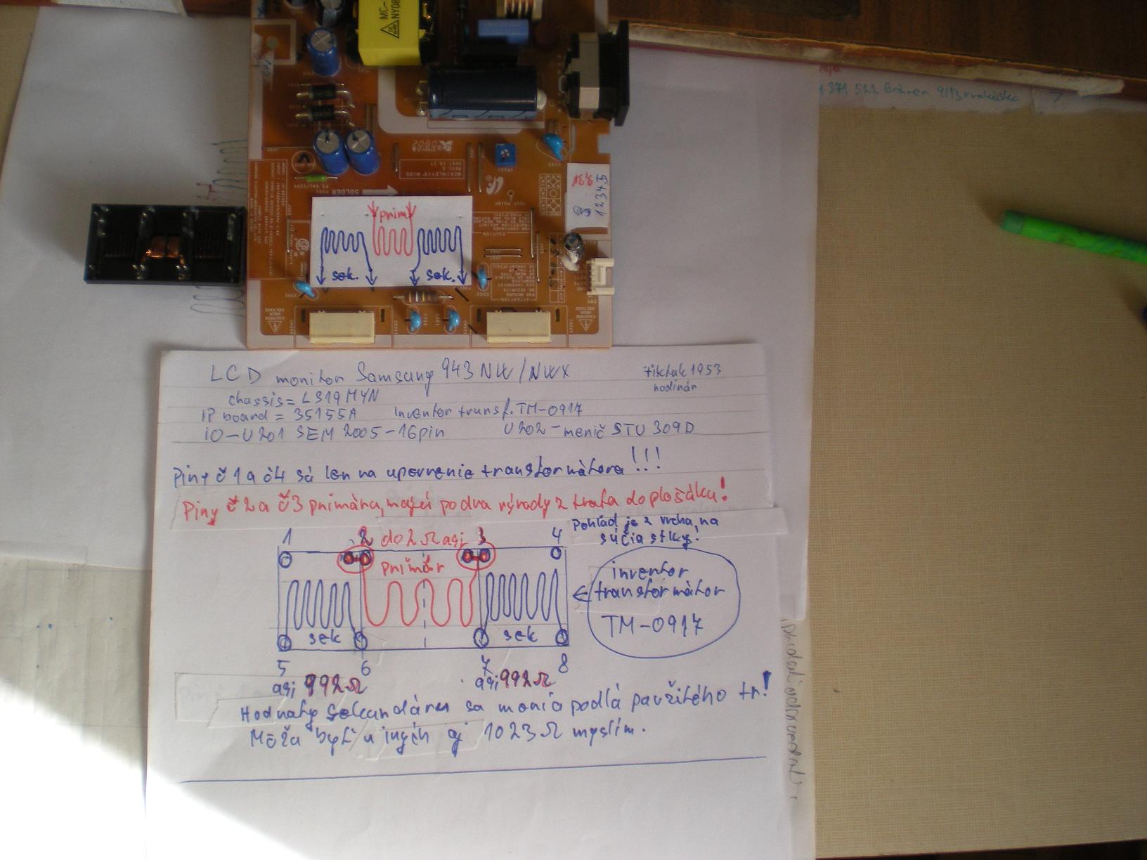

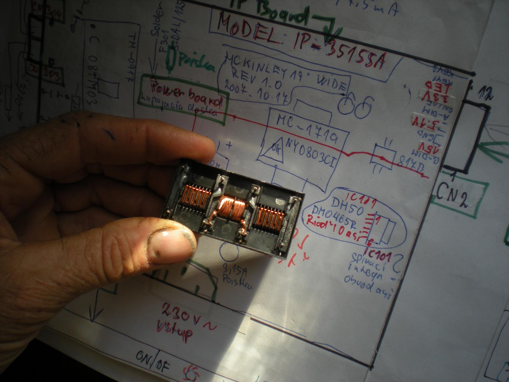

Mam tu nakres zapojenia inventor.transf. z monitora Samsung 943NW.Zide sa to mnohym co ho nemali este rozobrany.Laksie sa to takto pochopi.Ja som to hladal ale nenasiel.
(179.76 KiB) Staženo 362 x
(196.74 KiB) Staženo 404 x
