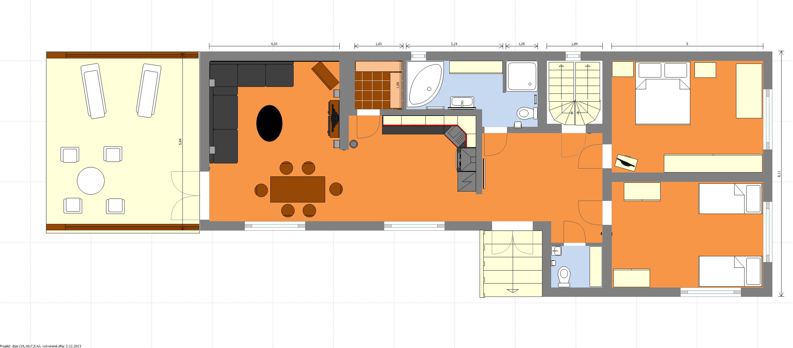

Chcel by som vas poprosit s navrhom na vykurovanie.
Pomaly sa blizim ku rekontrukcii rodinneho domu ,v ktorom momentalne byvam.Rekonstrukcia bude uplna-od podlahy az po stropy.
Celkova vykurovacia plocha je cca.130m2.
Nakres domu po rekonstrukcii je v prilohe.
Dom je postaveny z palenej tehly hrubka cca 35 cm.Prava polovica domu je podpivnicena.

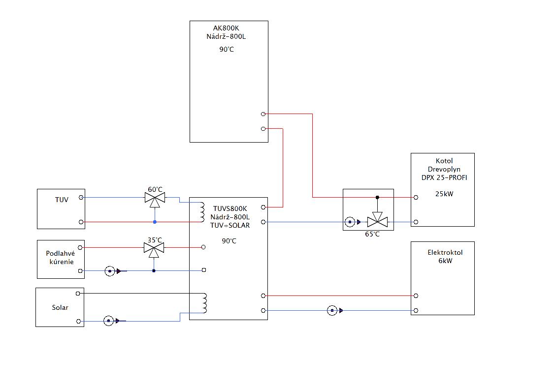

Tak som sa dostal do fazy,ked som nuteny riesit vykurovanie este pred rekonstrukciou.Dovod je 3000€ prekurenych za minulu zimu-kurenie elektrinou.A to som este dokuroval drevom :roll: .
Po rekonstrukcii bude v dome podlahove vykurovanie-teraz mam radiatory.
Na obrazku je moj navrh.Mozno som nakreslil blbost ,tak budem rad ak ma niekto opravi.
Nadzre su dve ,nakolko mi jedna nevlezie do kotolne.Taktiez dobijanie oboch nadzri cez SOLAR v lete by bolo asi zbytocne.
Cez okruh drevokotla som spojil nadzre do serie-neviem ci sa to tak riesi.
Elektrokotol sluzi ako alternativa-momentalne sa kurilo nim ,tak si ho necham.
Zmiesavacie zariadenie za drevokotlom sluzi na to,aby vratna teplota vody do kotla neklesla pod hodnotu 65°C-pod touto hranicou dochadza k poskodzovaniu kotla.
Uvitam vsetky vase rady a postrehy.

StandaT
Příspěvky: 232
#11 Příspěvek od StandaT »
dej si dotaz na forum tzb-info http://forum.tzb-info.cz/diskusni-a-poradenske-forum je tam několik pravidelných inteligentních lidí se zkušenostmi, kteří ti určitě poradí.
Taky se porozhlédni na forech www.dumachalupa.cz a www.energoportal.cz
V prvé řadě je potřeba vypočítat tepelné ztráty celého domu a podle toho se rozhodovat, ve výsledku by se ti možná mohlo vyplatit tepelné čerpadlo vzduch-voda, v současné době mají výborný poměr cena/výkon čerpadla nosreti. Projdi si stránky české férové firmy, která je instaluje http://www.ekovy.cz/
Odhadem bude tvoje TZ po provedení rekonstrukce (zateplení zvenku polystyrenem cca 15 až 20cm, stropy 30cm vata, podlahy 15cm polystyren + podlahovka 6cm anhydrit, okna trojskla) někde na úrovni 5 až 8 kW, teď podle faktury 3000 Eur je cca 18 až 25 kW.
Pro řízení teploty do podlahy určitě použij třícestný servoventil a k tomu nějaký ekvitermní regulátor např. http://www.unimarcz.cz/Ekvitermni-regul ... ,1241.html nebo ideálně takový který dokáže ovládat i kotlové čerpadlo a solární čerpadlo.
Určitě si udělaj rozvody pro rekuperaci už teď a když vyjdou peníze kup alespoň jednoduchou levnou rekup. jednotku např. HR100R nebo našetři a kup až v budoucnu něco lepšího např. nilan ct150 http://www.nilan.cz/produkty/pasivni-re ... ct-150.htm nebo nilan eco.
jiriS
Příspěvky: 609
Registrován: 14 led 2014, 00:00
Bydliště: Ašsko
#12 Příspěvek od jiriS »
Myslím, že je chybou zapojovat aku nádrže do série. Měly by být paralelně, s možností vytápět je současně, popřípadě s nějakým způsobem řízení. Protože bude voda chladnout rozdílně, nádrže by si zbytečně navzájem předávaly teplo. To nemusí být žádoucí.
Příspěvky: 20887
#13 Příspěvek od BOBOBO »
Já bych si radiátory nechal , alespoň rozvody k nim . Zplynovacímu kotli stačí malá nádrž , aby tam odložil teplo , když je prostor vytopen .
