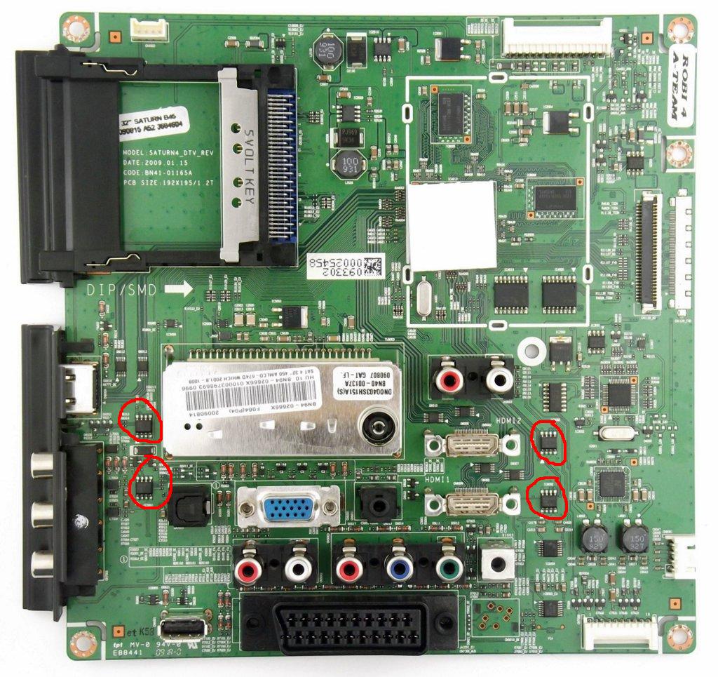

Zdravím,mám tu problém s uvedenou TV na vstupech HDMI.Přez všechny 3 je obraz hodně červený u ostatních vstupů je to ok. Na AV desce BN41-01165A jsem nic podezřelého nenašel ani nenaměřil.Může se jednat o výrobní vadu nebo vadu v procesoru?Předchozí majitel třeba ani nevěděl že jsou HDMI poškozeny pokuď používal scart a DVB-T.TV jsem odkoupil na díly s nefunkčním invertorem (opět samsung a vadné tráfko).
Díky a pokuď uvedenou desku někdo máte a jste ochotný ji nechat do 1000,-Kč tak ji beru.Sahy ji má za cca. 1500,-.

Pri HDMI by mala byť eeprom. Skús ju vymeniť alebo vymazať.

No ta je u všech 3 HDMI vlastní ATMLH924 (24C256) jenže to dělá na všech vstupech HDMI. Pak tam je čtvrta pro něco.Kterou tedy prubnout smazat?

Podľa fotky to vyzerá na problém v IC4010. Skús ho ofúknuť teplovzduškou.

Zatlačení na procesor nic nedělá tak horkovzduch neví jestli pomůže.Co SM a vyzkoušet reset eeprom tam?Zrovna louskám servis. man. a něco takového tam je.

Tak jsem resetnul všechny čtyři a jediný co nastalo bylo ticho asi 20S u příslušného HDMI kde jsem resnul eeprom.Nakonec jsem ještě vyzkoušel eeprom IC3001 ATMLH926 a toužený výsledek se dostavil.Jenže né na dlouho,po vyp/zap je zase červeno.Je vadná eeprom nebo něco v SM špatně nastaveno?ATMLH926 je vlastně jaká eeprom?Nikde jsem nenašel co to je zač.

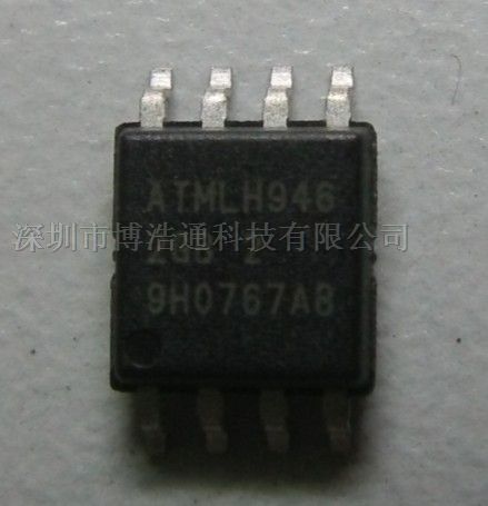

Tak po důkladném prozkoumání je na eeprom
ATMLH926
2GB 1
Co je to zač nikde nenajdu.Už lehla nadobro při pokusu dostat se do SM pomocí ovladače.Nejdřív se tv místo vstupu do SM zapínala jako zresetovaná eeprom a asi po čtvrtém pokusu naskočil obraz s nastavením v menu na nesmyslné hodnoty a je nekoukatelný.Zkoušel jsem eeprom 24C02/08/256 a pokaždé je to pak jiný obraz ale nekoukatelný.Buď je do modra nebo do zelena atd.

KUBO píše:Na elektrode som niečo našiel
Znalazłem następujące info:
AT28BV256-20TU ATMEL ATMLH926 SOP
Je to z tohto vlákna
Jj,to jsem tam zahlídnul jenže to na tý desce nikde není a ta eeprom to není.

Jako je tady na obrázku 2GB 2 tak na té z desky je 2GB 1.
