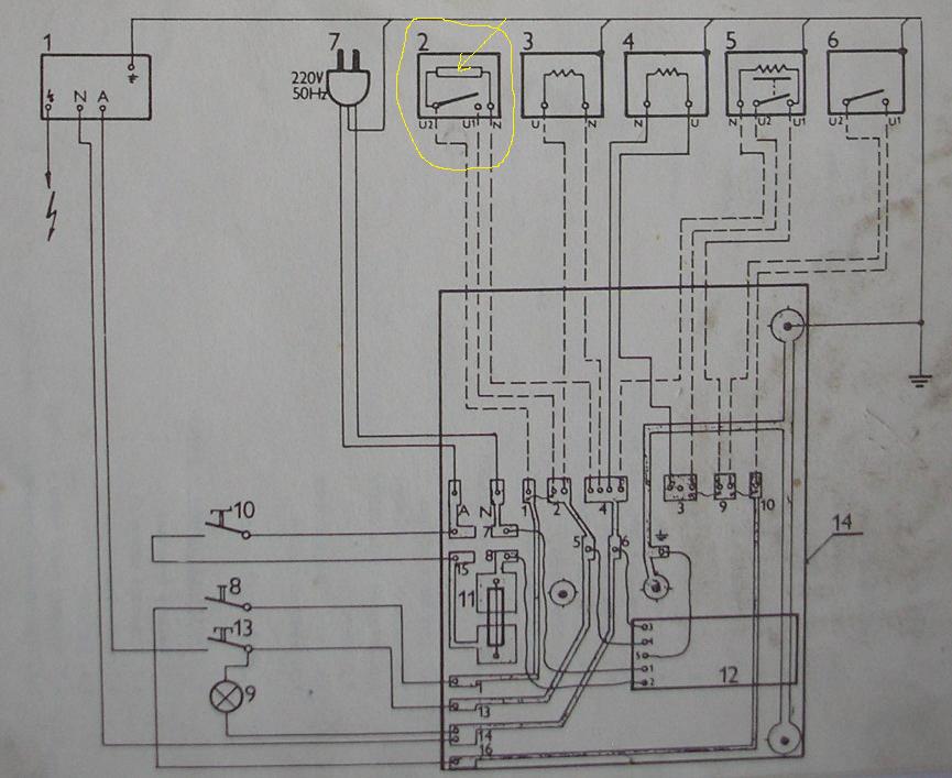

Ahoj, poradí někdo, jak můžu podle tohoto schéma ovládat kotel (zapnout a vypnout hoření vypínačem). Žlutě označené je zapojení termostatu. Myslel jsem, že stačí spojit U1 s U2, ale nechci něco odpálit. Děkuji za pomoc

Stačí propojit paralerně k termostatu, tedy ke svorkám U1 a U2, pokud chceme kotel zapínat mimo nastavenou teplotu termostatem. Ta svorka U1 a U2 byla při dodání kotle stejně propojena. Pokud by měl ale vypínač sloužit k odstavení kotle např. po dobu nepřítomnosti nebo v noci, tak zapojit do série mezi svorku U1 a termostat.
Jen by mne zajímalo proč při dnešních cenách za plyn. Ten termostat dle schematu je nějaké obyčejné REEGO. Možná pro jednoduché dočasné zvýšení teploty, pokud máte programovatelný termostat?

Väčšina kotlov ma vstup pre drôtový bimetalický termostat - zopne-kúri/rozopne-nekúri. Ak nieje kotol vybavený vyššou inteligenciou, tak potom v prípade, že vstup pre termostat je stále prepojený tak kotol kúri na nastavenú teplotu vody v obehu, keď ju dosiahne (presiahne) tak prestane do času, keď teplota klesne a tak dookola. Na tých svorkách pre termostat býva prepojka.
V skratke - vyveď U1 a U2 na vypínač.

Ještě doplním: Jedná se o kotel Gasex 24 - Gasex 28, výrobce Kovopodnik Brno. <b>Ještě poctivá práce co něco vydrží, ale něco také sežere.</b>
Popis k schematu:
1 - VN zapalovač
2 - pokojový termostat (Rego , nebo jiný)
3 - čerpadlo
4 - Solenoid (ventil plynu)
5 - komínová klapka
6 - venkovní termostat
8 - kotlový termostat
10 - hlavní vypínač
12 - odrušovací filtr
13 - tlačítko Vn zapalovače
Dále má kotel bezpečnostní termostat, který není na schematu a je napájen z termočlánku a oládá bezpečnostní plynovou pojistku, hlídá "věčný plamínek".

Tedy: 1 - vysokonapěťové zapalování VNZ-2
"věčný plamínek" = zapalovací hořák
OK ??? :wink:
