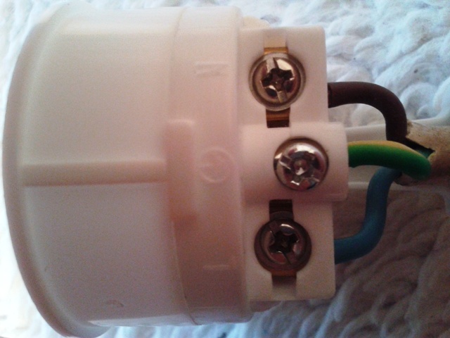

Zdravím všechny. Celý život si myslím, že správné zapojení zásuvky je: levá zdířka Fáze pravá zdířka Nulák a na kolíku Ochranný vodič. Popřípadě že je dvouvodičový přívod, tak Nulák na ochranný kolík a pak na pravou zdířku. Koupil jsem si nové zásuvky na prodlužku http://shop.emos.cz/zbozi/1906010400-zasuvka-prima-bila a když jsem je rozebral, docela mě zamrazilo v zádech. Označení L a N je opačně. Je dnes snad jedno kam který drát se připojí a nebo je to zase nějaký vtípek od číňanů? :( Děkuji za vysvětlení.

A kedy to nebolo jedno? Socialisticke "roztrojky" mali na jednej strane vyvody prehodene.

Žádná norma neurčuje co má být vlevo a co vpravo, je to jen jakási domluva. Oba vodiče jsou pracovní.

To je mi jasné ale když si s tím udělá prodlužku někdo, kdo o tom nic neví a jsou to pro něj jen písmenka, tak např. při probíjení pračky může dostat pěknou ránu místo aby ho to ochránilo.

bastlir40- pračka je zařízení třídy I. Pokud bude mít rozvody v pořádku, tak ve chvíli, kdy mu začne probíjet pračka, bude mít komplet tmu. Bez následků na zdraví. A to bude vždy, i když bude L vlevo nebo vpravo.

Na ochranu je ochranny vodic a ten je vzdy na koliku.

Kdo nevěří, může se podívat do ČSN 33 2130, ed.2, ČSN 33 2180, něco by se našlo i v ČSN 33 2000-5-52...
U pevných rozvodů bychom tedy normy měly respektovat...
Pokud je to "pohyblivý" přívod, tam je to složitější, pro ty neplatí výše uvedené normy a jsou státy v evropě, kde mají zásuvky proti nám "obráceně"... Takže se běžně dováží např, žehlička určená pro francouzký trh, kde jde "modrý na pravý kolík"... S tím asi těžko něco uděláme.

Úplně jedno to není, plynový kotel Dakon Dua, po připojení na zásuvku s fází vpravo spadne do poruchy. A asi to nebude jediná věc.

Díky za odpovědi. Myslel jsem si že je to nesmysl, přece není možné aby bylo jedno zda je fáze tam a nebo jinde. Když bude vpravo, tak je okamžitě na kostře spotřebiče.

rmbw už ti to tady vysvětlil. Roztrojky fázi přehazovaly doprava. Když se objeví fáze na kostře, potká se s ochranným vodičem.

JE to jedno. Jak by se ku*va mohla dostat fáze na kostru spotřebiče???

Nesmysl, už zase se tu řeší blbosti: u pracovních vodičů mimo pevný rozvod (t.j. u rozdvojek a prodlužovaček) není jejich zapojení vůči ochrannému kolíku předepsáno.
A, až na ty kotle (které mimochodem není dovoleno připojovat prodlužovačkou ani z rozdvojky, přečtěte si to v návodech), musí všechny spotřebiče být schopné bezpečně pracovat bez ohledu na to, jak je pólovaná zásuvka.
Uvědomte si, že v zemích, kde nepoužívají francouzský (jako u nás), anglický nebo švýcarský model zásuvky, převládá buď německá Schuko nebo jedna z více italských. A právě do nich lze vidlici zasunout ve dvou polohách, protože spojení s ochrannou soustavou je zajištěné pérky po stranách (Schuko) nebo středovým kolíkem (italské) a vidlice do zásuvek lze vrazit v obou polohách.
A jde o stejné spotřebiče tam i tady, jen s jinou síťovou šňůrou, proto to musí být jedno, na které straně fáze je.
A nejde jen o odnímatelné součásti zásuvkových rozvodů. V bytových rozvodech se fáze vlevo a kolík nahoře jen doporučuje s tím, že při opačném pólování zásuvek se rovněž doporučuje zapojit tak v objektu všechny zásuvky (6-61, jestli se nepetu)

Pokud je všechno zapojené správně, je to jedno. Ale už jsem se potkal se starým spotřebičem, kde bylo N a PE spojené. To pak nastane tma..

U prodlužek či rozboček bylo popsáno . No a u rozvodů dle starších norem znělo doporučení na levou dutinku . No ale to doporučení revizák vyžadoval bezpodmínečně a bylo to dobré i pro elektromechaniky , kontroloval se jeden bod . Bohužel je nová doba .
