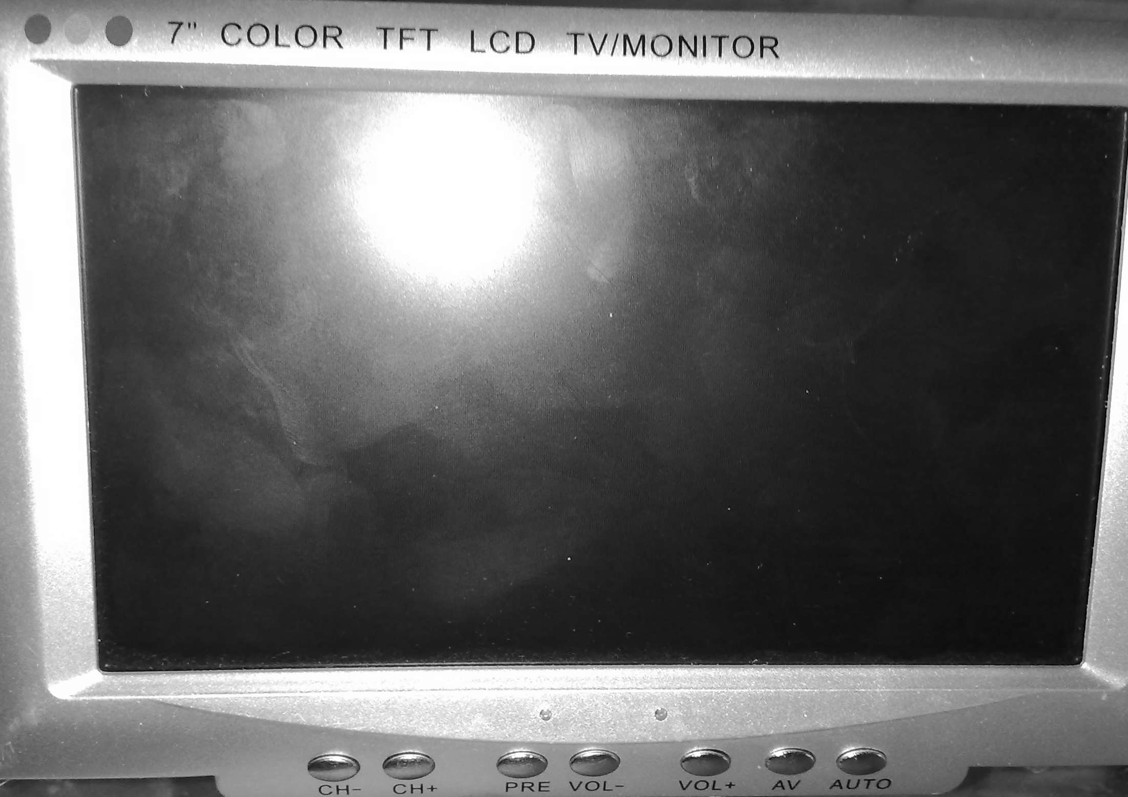

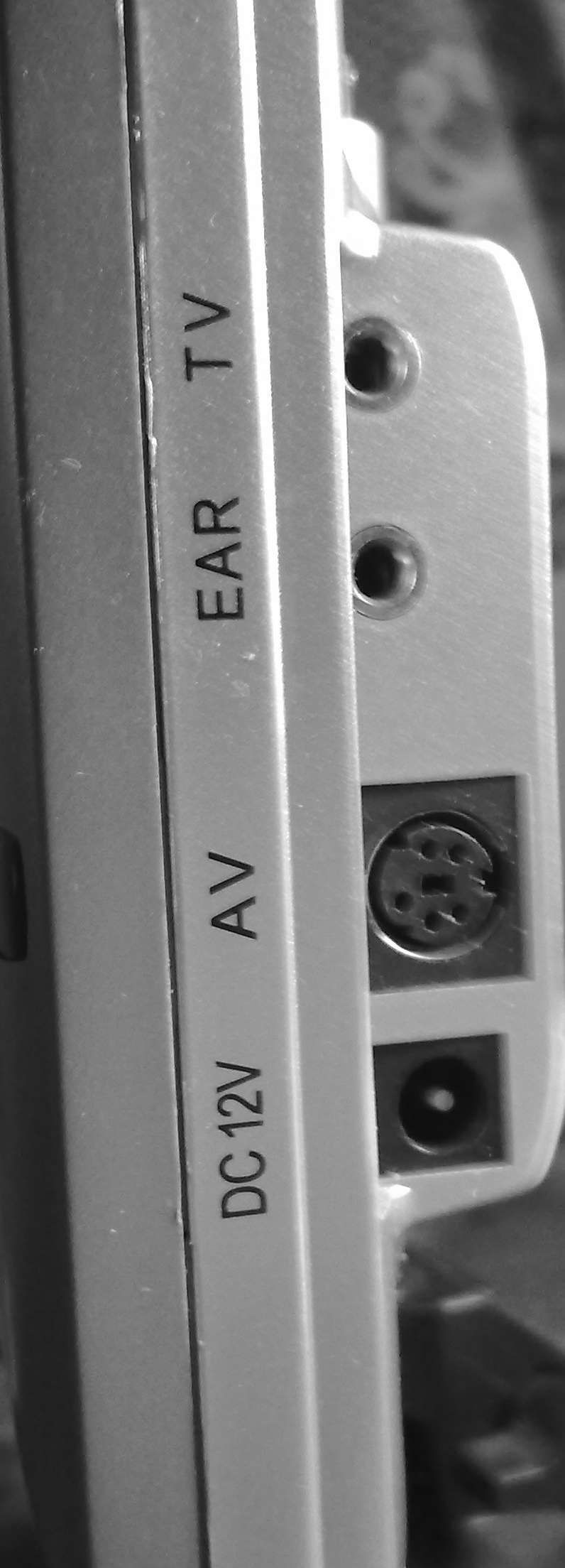

Dobrý deň.
Nedávno som dostal starý 7" TV/monitor nemám k nemu žiadnu dokumentáciu potreboval by som poradiť ako k nemu pripojiť externé zariadenie má zvláštnu koncovku S-VIDEO keď to vôbec je S-VIDEO a ak mi by niekto vedel povedať aj ostatné vstupy/výstupy TV a EAR keď by ste vedeli aj nejako schématicky to zapojenie 5 pin.
Za akúkoľvek radu Vám ďakujem.

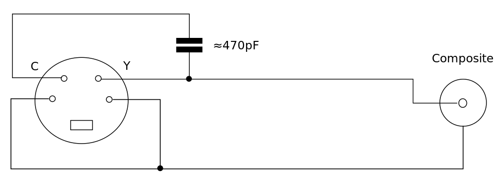

"TV" by mohl být anténní vstup, pokud teda není už jinde. Není moc typické dávat ho do jacku.
Do S-Video zdířky by možná šlo připojit normální CINCH video výstup. http://en.wikipedia.org/wiki/S-Video

Eleman
Příspěvky: 3573
#6 Příspěvek od Eleman »
Pochybuju, že ten vstup bude S-video. Podle mne tam bude normálně video Composite a audio. Chce to změřit, která dirka je spojená se zemí, na které vrčí ve zvuku no a na ten zbytek, po oměření jestli tam není ss napětí, zkusit postupně pustit video. Je možné, že jedna dutinka bude určená k přepínání AV.

Příspěvky: 37423
#8 Příspěvek od rnbw »
TV bude antenny vstup.
EAR sluchadlovy vystup.
AV - tam bude vstup videa a zvuku. Mozno ako klasicke S-video a ten pin "navyse" bude zvuk (mono). Alebo nejako inak - vyskusaj. Omeraj, kde je zem. Potom prepni na AV vstup a skus kompozitny video signal pripajat na ostatne piny. Ak sa objavi obraz, tak nasledne skus zvuk.

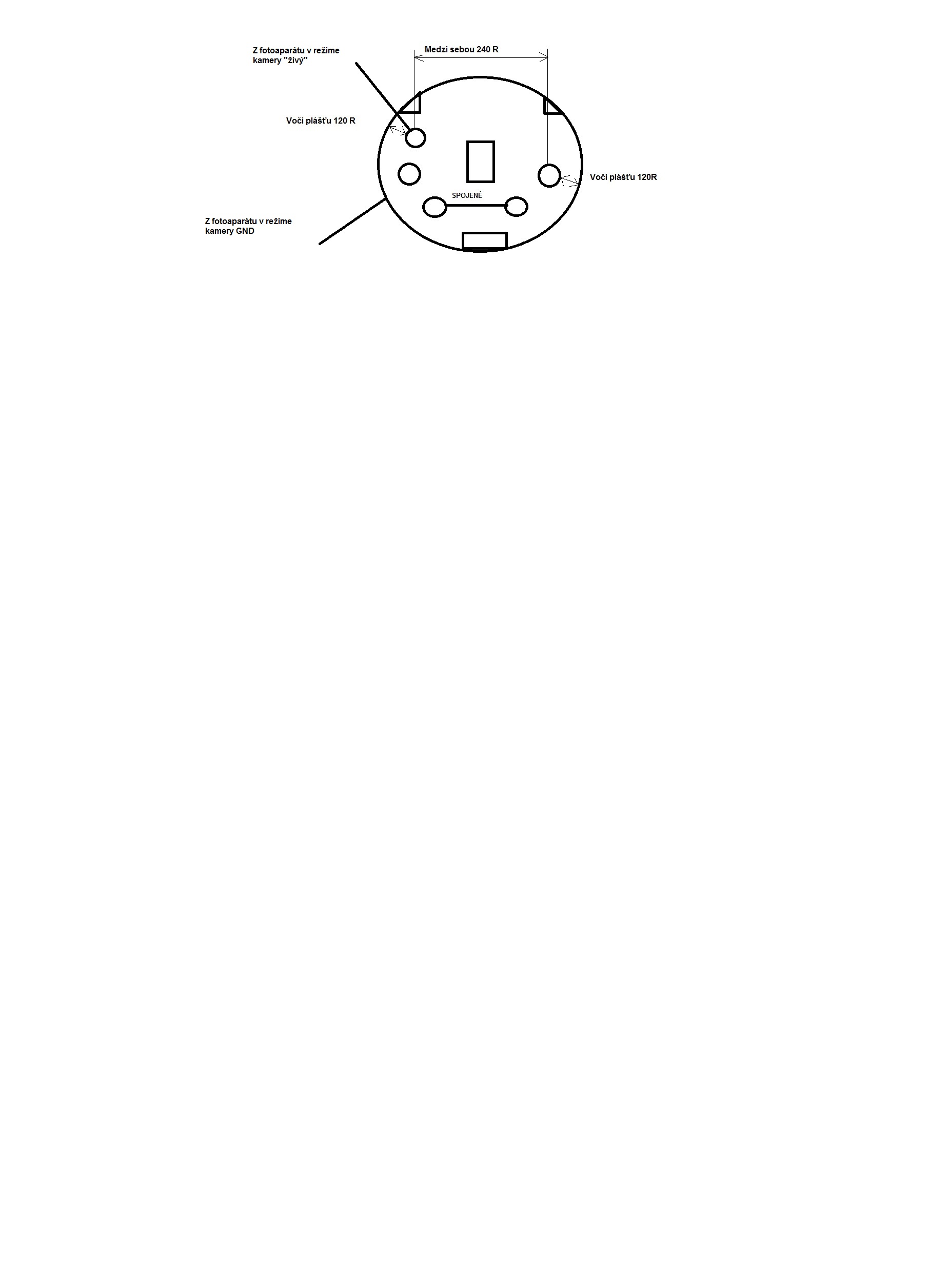

#10 Příspěvek od radovan7773 »
Na rýchlo som nakreslil čo som zatiaľ odmeral ale nie som z toho múdrejší.

Eleman
Příspěvky: 3573
#11 Příspěvek od Eleman »
Která dutinka je propojená se zemí?
A co ta neoznačená ?
Když přepneš na AV a do dutinek strkáš špendlík, vrčí to v některé (hlasitost dej na max.)?
radovan7773
Příspěvky: 82
Registrován: 05 led 2013, 00:00
#12 Příspěvek od radovan7773 »
Veď práve všetko je len tak ako som nameral plášť nieje spojený s ničím a ten samotný kolík voči ostatným nič neukazuje,už som z toho chorý.Hľadal som dva dni na nete ale nič podstatná som nenašiel - záhada

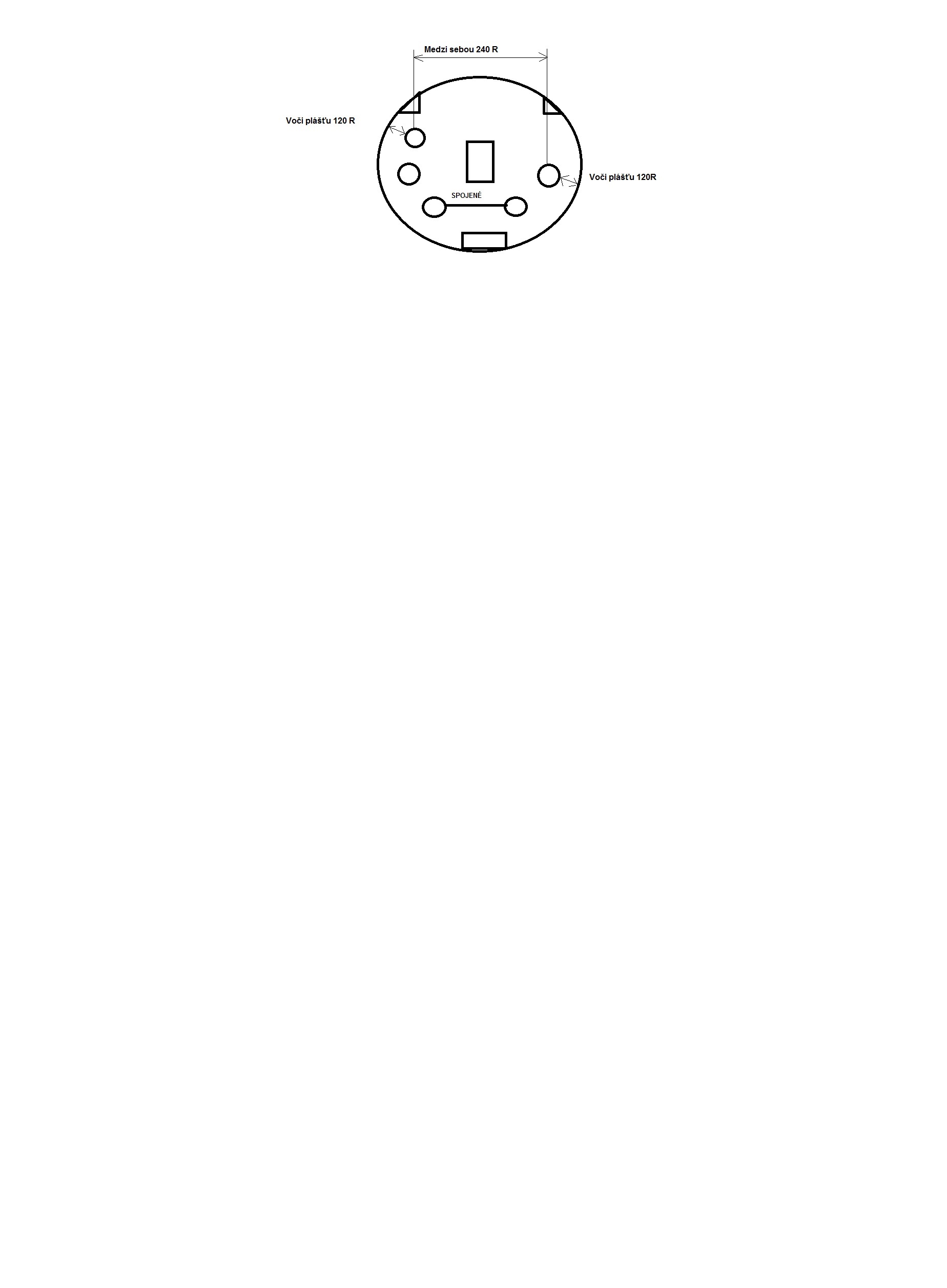

#14 Příspěvek od radovan7773 »
Takže už som mal obraz zatiaľ čiernobiely ale akurát mi došli baterky takže budem laborovať až zajtra zatiaľ len označenie pinov ako som to mal zapojené skúste niečo navrhnúť
(121.84 KiB) Staženo 129 x
