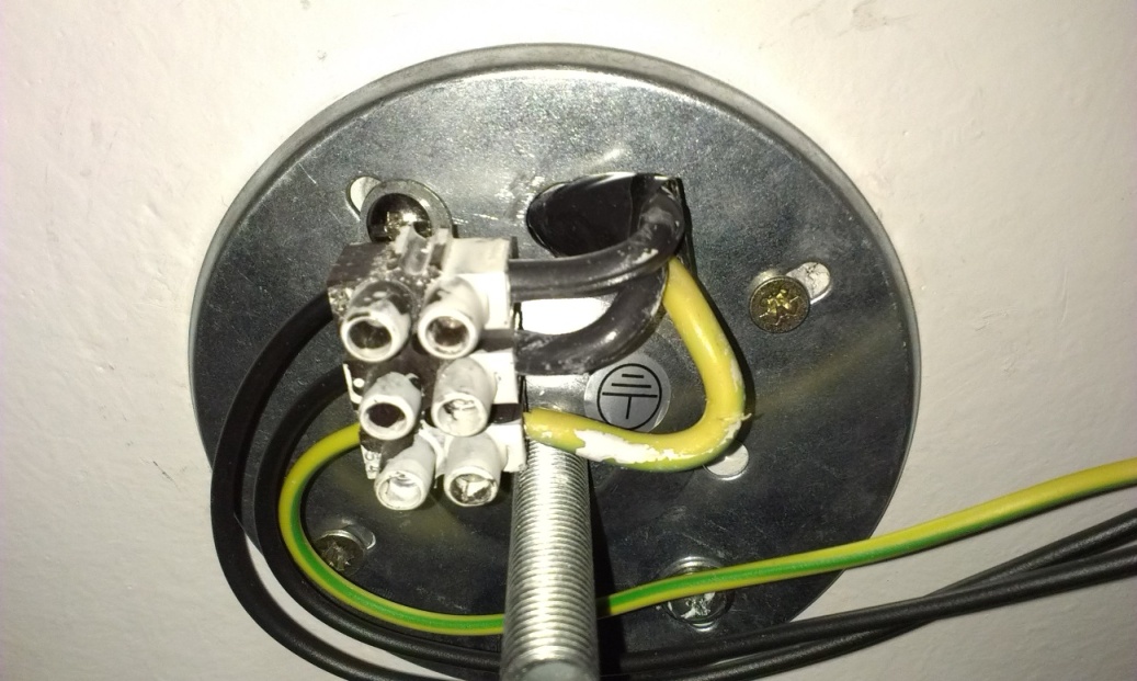

Potreboval by som poradiť so zapojením stropného svietidla. Ide o bytový dom z 80´ rokov, zo stropu trčia 2 x faza (čierny) + nulák? (zelenožlty). Vypínač bol pôvodne dvojitý, neskôr vymenený za klasický. Svietidlo, ktoré som odinštaloval bolo napojené na jeden čierny a zelenožltý vodič so stropu.

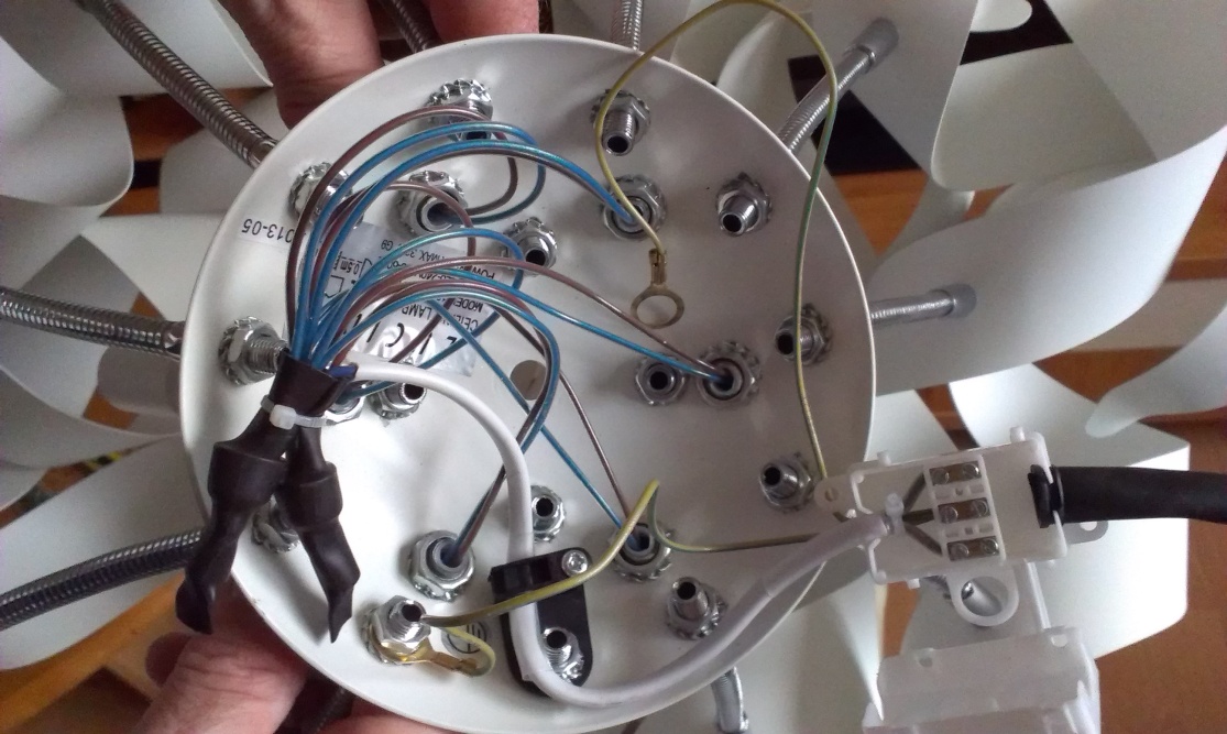

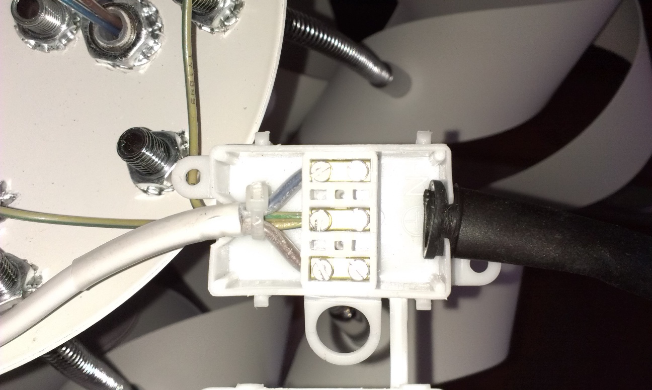

Nové svietidlo má prívodné vodiče hnedý, modrý a zelenožltý.

kovar píše:Proč jsem to napsal nešťastně?Má tam přece jeden nulák a jednu fázi.A podle obrázku má zapojené všechny žárovky najednou.
Protože
se dá chápat jakokovar píše:...napojit zelenožlutý na zelenožlutý + modrý a černý na hnědý...
zelenožlutý na (zelenožlutý + modrý) a černý na hnědý (tak jsi to jistě myslel), ale taky jako
zelenožlutý na zelenožlutý + (modrý a černý) na hnědý (tak to po tobě přečetl kevin_mitnick),
tak proto.
