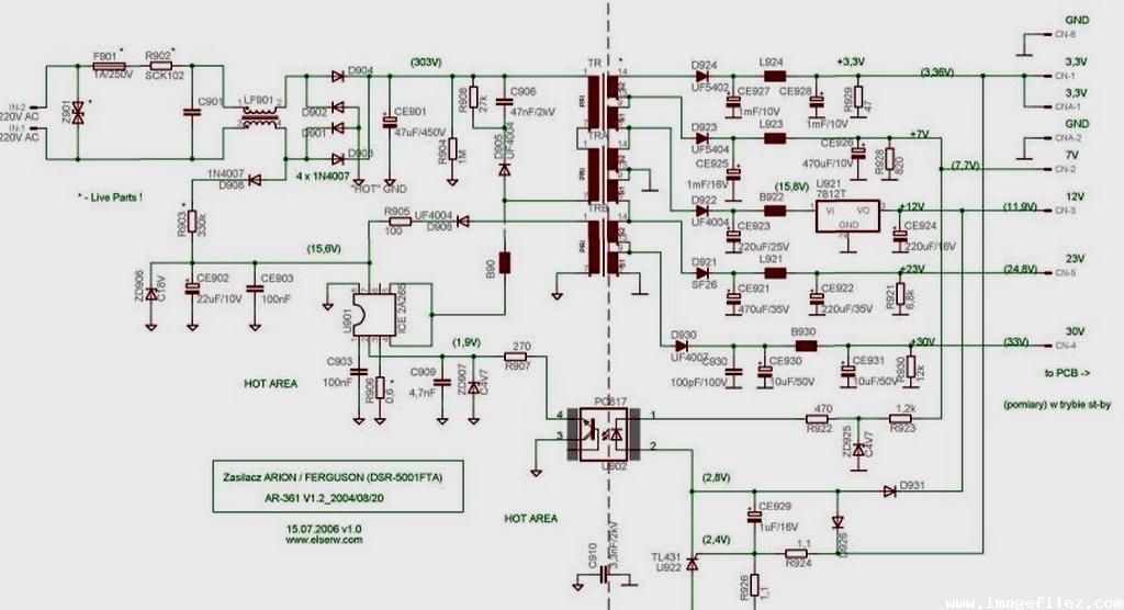

PWM zdroj furgason.jpg- (71.79 KiB) Staženo 463 x
Ak tam je 330V môže mať skrat optočlen (piny 3-4), skrat zenerky, či skrat kondenzátora v FB (pin2), ďalej môže mať skrat kondenzátor 100nF na pine 1 (soft start).
Inak bude prerušený plošný spoj, alebo prim. vinutie trafa a či to B90??
Schéma je aj na iných miestach cca orientačná (optočlen trochu naopak)
b/ Často som opravoval poškodenú diódu (D906) s malým záverným (odpory dobré, el.kond dobrý a dióda na test diód OK, ale závené mala nízké).
Tá dióda by mala byť aspoň na 50V a viac.
Například pro výstup 12V je napětí z vinutí S1 usměrněné D922. Pro výstup 7V je v sérii s S1 další vinutí S2 a pro ještě nižší výstupní napětí 3,3V je v sérii ještě třetí vinutí S3 ??? To se ty napětí u S2 a S3 pro nižší výstupní napětí odečítají? - připadá mi to nesmyslné.
A stejně i vinutí S4, S5 a S6, zapojené mezi dvě země...!
