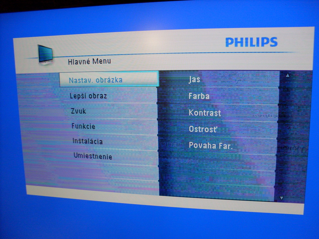

Zdravím všetkých.
Mam hore uvedený tv od kontajnera a chcel by som sa uistiť či je problém v T-con obraz ma akoby rušenie pričom je TXT v poriadku čo si o tom myslíte,bude vadny T-con?
(289.08 KiB) Staženo 129 x

Pravděpodobně panel AUOP a vada budiče gama korekcí AS15 . Mnohokrát zde probíráno.

Ďakujem za odpoveď.Na doske nieje osadený AS15 ale TPS65162 skúsim zohnať a uvidí sa .

Panel je LC420WXN,po výmene TPS65162 žiadny rozdiel . je to také divne ako digitálne rušenie pričom obraz farby je OK.

Prejavuje sa to podobne ako keď chýba odrušovací ferit na flex kábly prepájajúci MB s T-CONom.

Všetko je ako ma byť nebol ani otváraný ,ale novy poznatok keď je prepnutý na AV bez signálu tak je všetko v pohode obraz menu paráda ale keď pustím signál tak je to tam. Ešte som neskúšal HDMI,to rušenie je zelenej a červenej farby.
