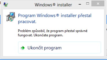

Zkusil jsem nainstalovat do W8 program NERO7demo. Při instalaci se zobrazilo hlášení "o známé nekompatibilitě NERO7" a zda chci pokračovat. Neposlechl jsem varování a pokračoval v instalaci, která skončila hlášením "Installer přestal pracovat" - viz obrázek a instalace se ukončila. Program již byl částečně nainstalován a je zobrazen na stránce "Programy a funkce".
Problém je v tom, že jej nejde normálně již odinstalovat. Při spuštění odinstalce se opět zobrazí hlášení "Installer přestal pracovat".
Smazal jsem tvrdě složku NERO v Program files a vymazal všechny příznaky NERO v registrech, které jako chyby hlásil CCcleaner. NERO 7 je však stále v seznamu programů.
Je nějaká možnost jak nestandardně se toho blbě nainstalovaného NERO ve W8 zbavit? Už moje provedené kroky výš popsané jsou nestandardní a nejsem se sebou spokojen.

Nero 7 je zastaralý (současná je verze 14) a jeho nekompatibilita s W8 je pochopitelná. Pokud se pamatuji, když jsem v seznamu nainstalovaných programů kliknul na nějaký podobný zbytek, řekl mi systém, že není co odinstalovat a jestli chci záznam ze seznamu odebrat? - Tohle nefunguje?
Pak se ještě můžeš vrátit systémově do stavu před instalací, což by bylo nejčistší.

Přímo ze stránek od Nera stáhni General Nero General CleanTool.
Tím mi to myslím šlo.
Řešil jsem obdobnou situaci na Windows 7.

Microsoft na to má postup

Na ten ruční postup Microsoft k odstranění problému si netroufám vůbec.
Stáhl jsem si proto ten program
MicrosoftFixit50542.msi
Podstatné je však varování, že se jedná o zásah do registrů, který může být někdy "destruktivní". Proto je nutná záloha registrů jak je popsáno výše.
Přemýšlím o tom, zda mám ten Fixit50542 vůbec spustit, když mimo "Zbytkového řádku s NERO7" v "Programy a funkce" nemám žádný jiný viditelný problém. Nerad bych udělal více škody než užitku.
Dík za tu radu jak postupovat. Zatím vše někam uložím a budu v klidu vyčkávat. Je možné, že se problém vyřeší sám při upgrade z W8 na W8.1, které jsem ještě nedělal.
K té druhé radě na "....řekl mi systém, že není co odinstalovat a jestli chci záznam ze seznamu odebrat?" Toto mi nefunguje. Mám jen možnost Odinstalovat-Změnit-Opravit. Všechny možnosti končí stejný hlášením o ukončení práce installeru.

A co návrat do předchozího stavu?

Nástroj obnovení jsem znal a používal u XP. U W8 jsem na něj myslel, ale "za Boha" jsem nemohl přijít na to jak se k němu u W8 dostat.
Nakonec jsem se k tomu dostal přes okno Tento počítač - Vlastnosti - Ochrana systému.
Spustil jsem bod obnovení před instalací NERO7 a vše je již OK.
