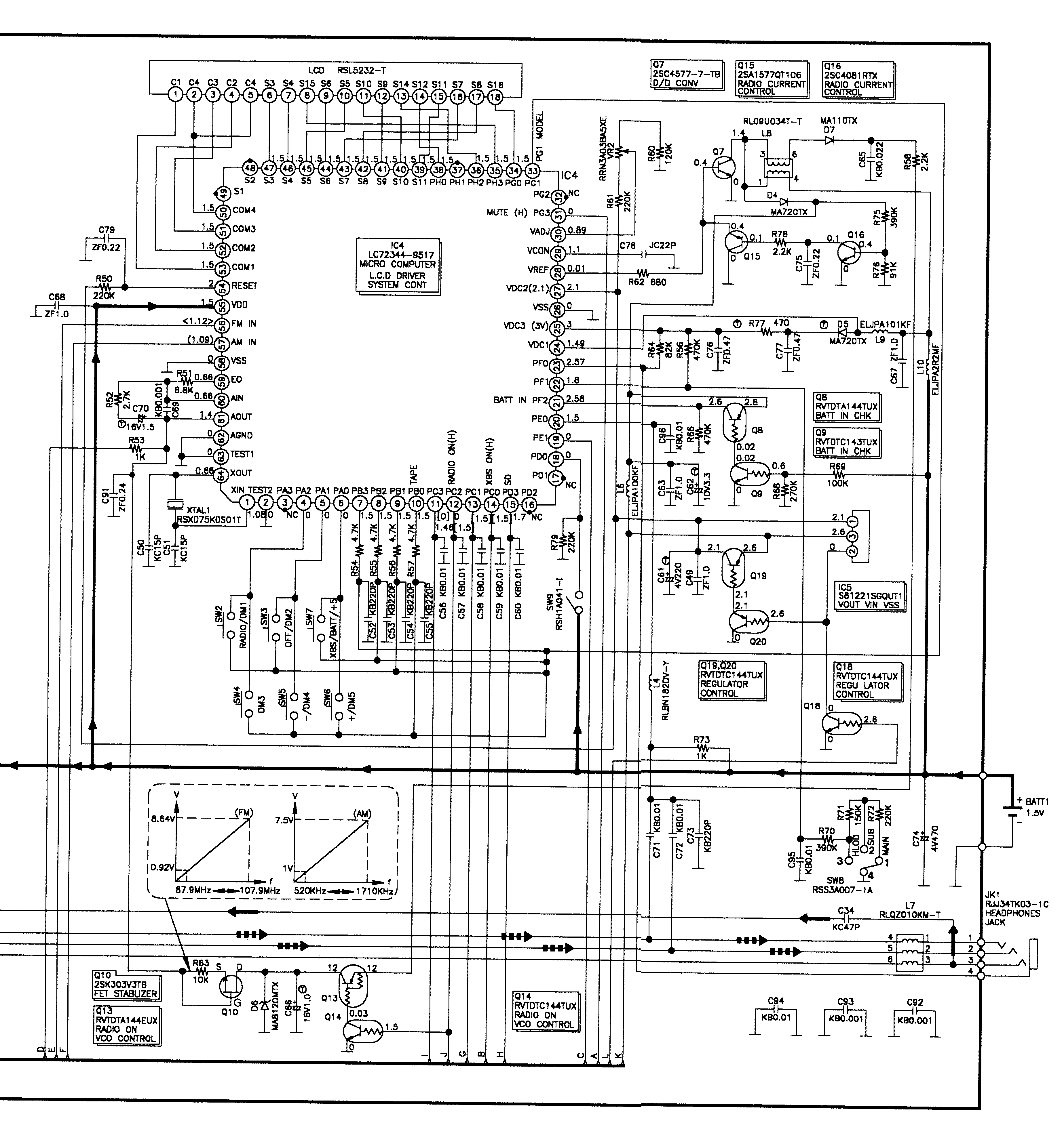

Zdravím, nemáte někdo schéma k Panasonicu RQ-E20V. Mam nějaké, ale nedá se přečíst ta cívka L8, byla utržená a není poznat co tam je za označení.
Díky.
patrikvarga
Příspěvky: 1311
#15 Příspěvek od patrikvarga »
