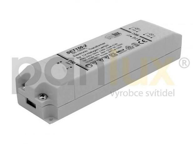

Ahoj, koupil sem si nové trafo k halogenkam (4x20w) Panlux TR150W a doma sem zjistil že to trafo má dva vývody viz.
http://www.elektroodbyt.cz/homepage-det ... u?id=11319
Nikde neni napsáno jak to zapojit, původní trafo co jsem měl mělo jeden výstup a u tohohle nevim. Kdybych dělal novou instalaci tak je dam po dvou, ale už je mam vedený jednou dvoulinkou. Nemáte nekdo stim zkušenosti? Mam ty dva vývody proklemovat a pak dosáhnu toho výkonu 150W? nebo je to ve skutečnosti 2x75Wx a mam smůlu.
Díky za rady malejmartin

Máš tam nákres.
(Nemusí mít platnou revizi.)

2x75 :cry:

Tak díky za odpovědi. To panáčkovi v obchodě poděkuji. Takže musim vyměnit za jiné.

Propískni ty svorky, jestli jsou dočista paralelně, tak tam 1x150W dát můžeš. Jinak ale ne.
