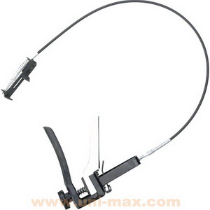

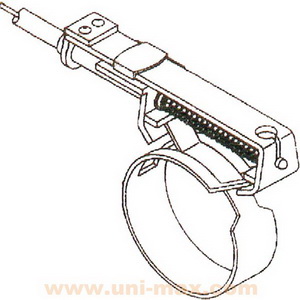

kombinacky mozno pouzit len na male priemery, vacsie spony maju tie konce viac vzdialene a na taku vzdialenost kombinacky neroztiahnem, preto blicky, tie vsak maju uzsie celuste, tak sa to z nich smyka.
skusim kupit tieto na obrazku, ale radsej by som nieco overene, co ma niekto v praxi odskusane na ten typ spony co je v pracke.

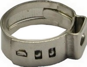

čím sundáváte tyto spony? jsou určené na to aby se po sundání použili znovu? nedávno při opravě pračky jsem se s tím dost potrápil, dal jsem tam pak tu sponu i zpátky ale nepochopil jsem jak se s tím správně pracuje
(14.05 KiB) Staženo 133 x
keemo
Příspěvky: 5507
Bydliště: Ostrava, Bratislava
#15 Příspěvek od keemo »
google: oetiker clamp. Pouzivaji se hodne v kavovarech.
