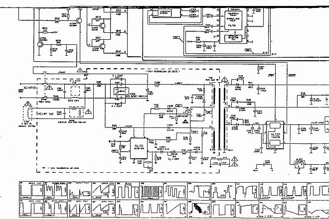

Zdravím aj ja hladám schému zapojenia CTV142TXT aspon zdroj a RKS keby sa našla.Viem že táto telka nemá ani cenu pri dnešných cenách LCD ale na chatke ešte poslúži.Vopred Vám ďakujem.
Hladal som tu http://www.kacha.cz/download.php ale bezúspešne.
zajemce
Příspěvky: 304
#9 Příspěvek od zajemce »
jj
(100.79 KiB) Staženo 181 x
DELONG
Příspěvky: 1399
Bydliště: SVK
#10 Příspěvek od DELONG »
Díki ale z toho som veľa nevyčítal.Zdroj je taký istý ako u OVP CTV145?Všetky napetia súhlasia s nápisom na doske na RKS som zmeral kondíki všetky OK.Osciloskop nemám tak neviem čo dalej. Nič nie je odpálené ani my nič nejd skratu. Napetie zdroja 116V som zaťažil 60W žiarovkou všetko OK.BU508DF aj C148 nový.Už som preletoval celý RKS aj dosku na obrazovke ale telka nejde. VN napetie žiadne.Telka vraj niekedy nešla len tenká vodorovná čiara cez obrazovku ale stačilo poklepať po nej a šla dalej.Ale raz poklepali a už nejde nič.Kontrolka LED svieti aj reaguje na povel s DO.Že by budenie H alebo VN trafo odišlo? Nemam schemu ale RKS je podovný ako na CTV145.Neviete aký typ je to VN trafo? HR8161,PET19-34?Objednám druhé ak by som zistil že je zlé.Dik vopred za radu.

Schema vyšlo v tech.informaci č.5.Prvně se zaměř na klasické elyty C145 a C142.Dále nepíšeš,jaká čára (vert. nebo horizont.).Pak se zaměř na IO TDA8143 (buzení z TDA8374).Také nezapomeň poměřit diody z výstupů VN trafa.Zjišťuji,že radit na dálku je těžké - když to má člověk na stole,je to otázka chvilky.No hodně štěstí.

zajemce píše:Schema vyšlo v tech.informaci č.5.Prvně se zaměř na klasické elyty C145 a C142.Dále nepíšeš,jaká čára (vert. nebo horizont.).Pak se zaměř na IO TDA8143 (buzení z TDA8374).Také nezapomeň poměřit diody z výstupů VN trafa.Zjišťuji,že radit na dálku je těžké - když to má člověk na stole,je to otázka chvilky.No hodně štěstí.
Díki za radu nemal som schému ale TDA-čko som potom odhadol.Ten vertikál ma pocvičil no čo už.Po výmene TDA-čka telka šlape jak hodinky :lol:
Ešte by ma zaujímalo kde nájdem tie technické informácie č.5.
